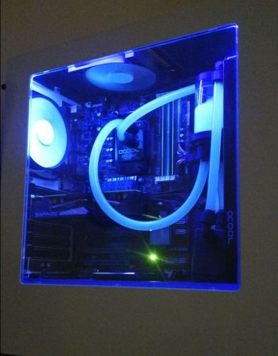

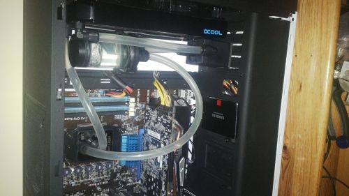

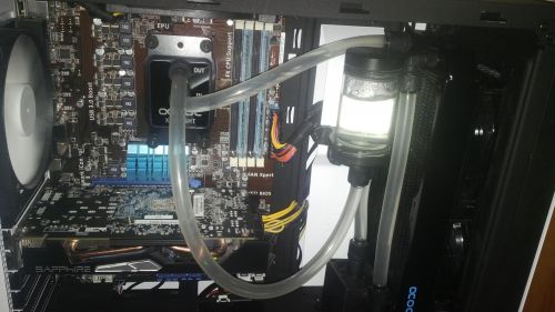

Az a baj, hogy ebből nem sok minden derül ki. Legalább a prociterhelést látni kellene visszamenőleg pár percre hogy látni lehessen mit művel a játék. Vagy adni neki szintetikus terhelést.
Mondjuk ha csak ezzel játszol akkor nem probléma, de egy komolyabb terhelésnél fel fognak ugrani a hőfokok, ekkora radiátor kb. a procinak kevés.Elfért oda volna vastagabb is, meg szerintem hátra is. Bár bonyolította volna a csövezést.
Fentre ahogy látom nem férne be, már a venti is majdnem az alaplapba lóg magába. -

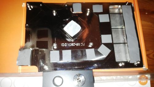

Nekem is füstölt már el kártyám XFX r9 290-es azt kell mondjam meg állt bennem az ütő. Sírás kerülgetett következő gondolatom, kivágom az egészet az ablakon.(10.emeleten lakok)
1hétig ment a saját hűtőjével de mivel olyan hangos volt hogy a szomszéd szobában panaszkodtak ezért ugy határoztam lecserélem én is. Mindent papírforma szerint csináltam nem az első kártyám. De a vrm1 meg adta magát lököt egy füstöt és a tápomvédelme lekapcsolt. Síri csönd és hullaszag....
Utólag átgondolva már biztos vagyok hogy a kari volt, iszonyatosan ciripelt már a gyári coolerel is. Szerencsémre garanciába kicserélték.
Szerintem rakd össze a hűtöt ahogy csak tudod lehetőleg ne vegyenek észre bontást és probáld legaroztatni.
Ha nem jönn össze akkor keressél egy megbízható szakit. -
#90933760
suszka23 #30013 üzenetére
Próbáld meg úgy összerakni ahogy eredetileg volt, ha nincs matrica meg festett csavar akkor gariban kicserélik remélhetőleg. Ha nem akkor PH-n vannak szakik akik olcsón kicserélik az égett részt és nagy valószínűséggel menni fog tovább.
A hiba oka biztos nem a gap pad mert az sehogy se vezeti az áramot. Inkább a blokk érhetett hozzá és rövidre zárta azt a kis smd alkatrészt. Akkor viszont gyanús hogy a vgara nem teljesen oké ez a blokk, vagy hajlott a kártya és hozzáért stb. Arra a részre kell tenni szigetelőt.
