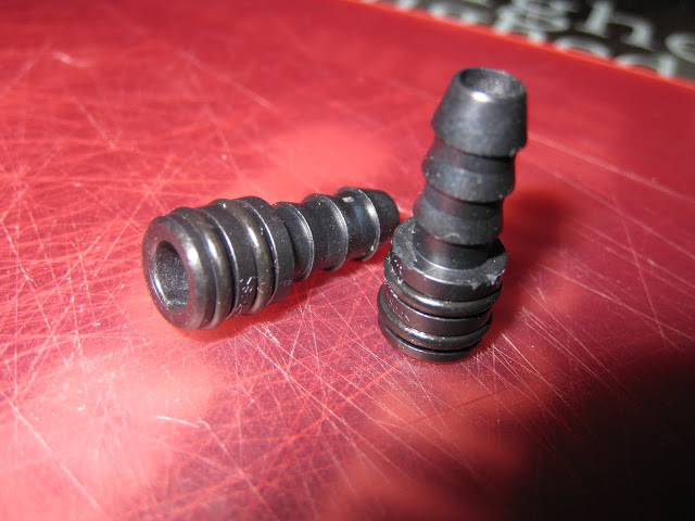

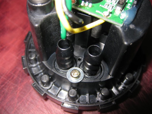

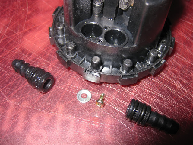

netguru10
De a blokknál mekkora csonkot hagytál az eredeti csőből,mert ugyebár nem bontható szett!
Meg a radiátornál nincs benne menet,hogy a csatlakozót belehajtsa az ember! :/
Ott mekkorát hagytál? (csonkot?)
Meg milyen csövet használtál? (hányast?)
És mivel pótoltad a hiányzó lötyit? -
kovsol
netguru10 #7247 üzenetére
Darabokra vagdostam xD vettem új csövet, tartályt, meg még egy radit és melegítettem az illesztésnél és kábelkötegelővel még szorítottam rajta, hogy véletlenül se csússzon le. Melegítést meg úgy csináltam, hogy forraltam kis vizet és beledugtam a cső végét aztán ráraktam a csatlakozóra majd a kötegelővel jól megszorítottam, a lelógó hosszú részét meg ollóval levágtam.

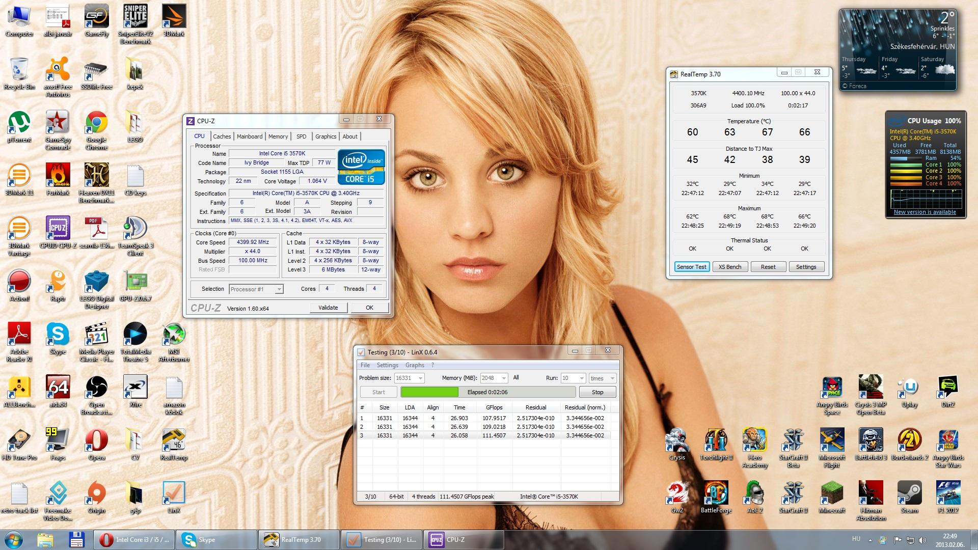

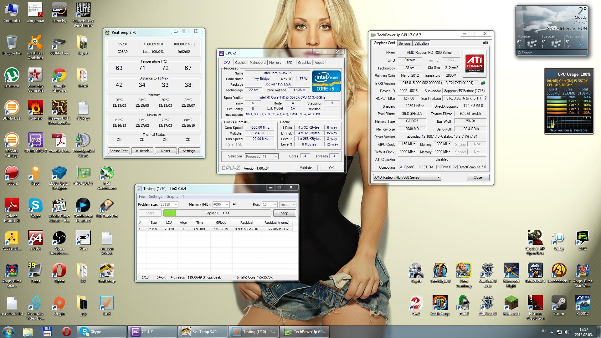

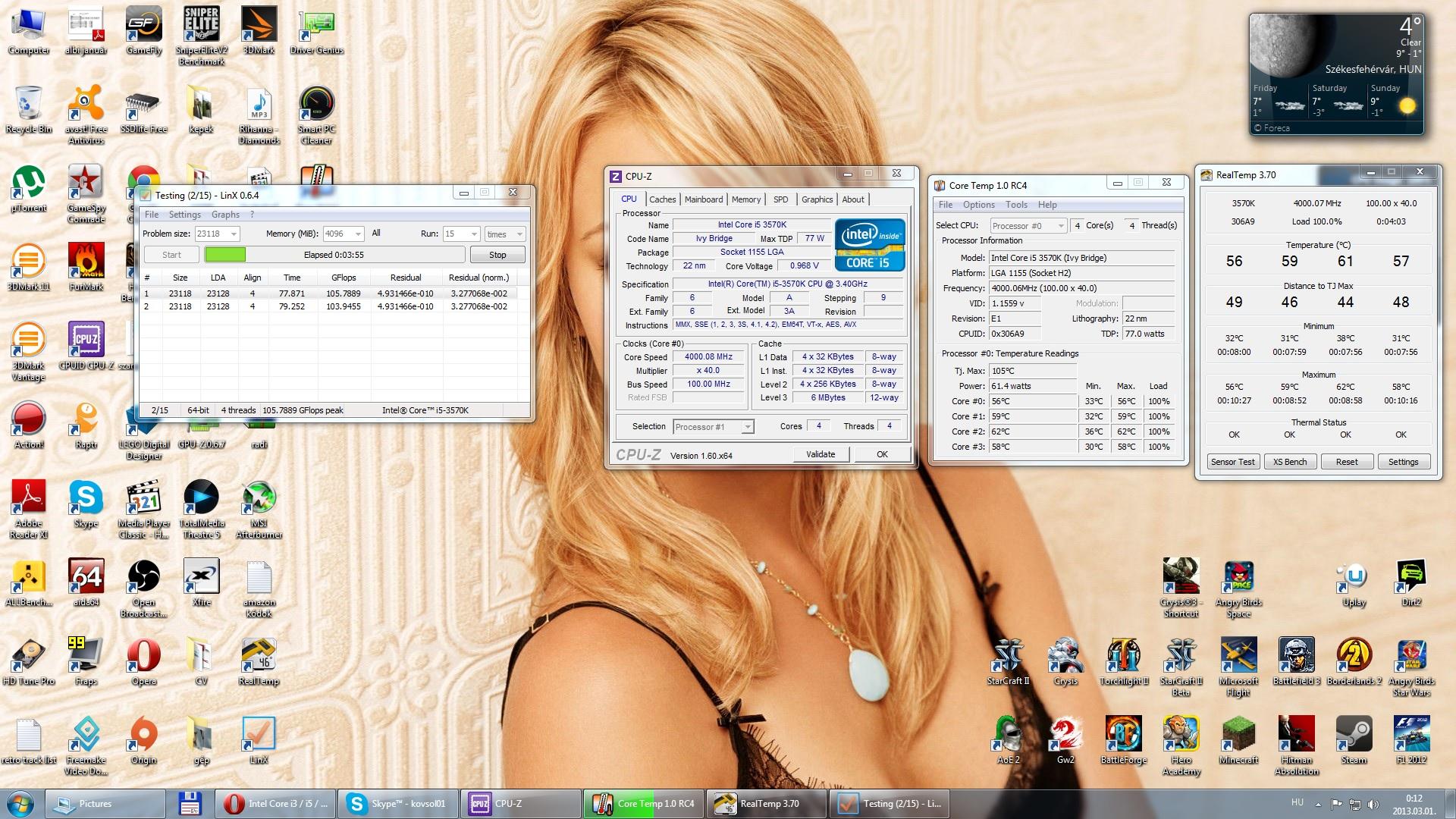

kovsol
Elég lesz a dupla slim. Nekem most 2db szimpla slim radi van rajta, szóval mondhatni ugyan az mint egy dupla slim. És az egyik passzívban van.
4000
4400
4500
4500Mhz -en használom amúgy 24/7 -re és játékok alatt 55-58 fokig szokott felmenni. 3770k se melegszik jelentősen jobban mint a 3570k, és a hülye kupak alatti paszta miatt amúgy se a legjobb a hőátadása. -
