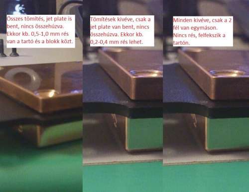

mackosajt
simlisgumis #9938 üzenetére
Van benne egy kis hupli, de nem akkora, mint amikor le van húzva.
Megpróbálom összerakott állapotban síkba huzatni. Aztán egy polir.

mackosajt
simlisgumis #9921 üzenetére
Gondoltam, hogy próbálkoztál.
Nekem az a gyanús, hogy a jet plate alatti gumi eléggé kitart.
Ha nem sikerült semmit se tenni vele, akkor "meghúzott" állapotban megpróbálom síkba húzatni, vagy finoman felpolírozni.
Így csökkenhet a "púp" mindenképp.Nincs arról amúgy valami infó, hogy plate nélkül mit tudhat egy ilyen blokk?

mackosajt
verses könyv befejezve
Szóval:
Nézegetem, rakosgatom, méricskélek, fényképezek.
pár képSzóval csináltam egy képet a fentiek közül háromból, mesterien, paint-ben:
Az a gyanúm, hogy azért púpos, mikor jól össze van húzva, mert úgymond, túl húzza a csavarok feszítése.
Az egyik képen, ami a drive-on van, pl. pont azt néztem, hogy az oldalak a csavaroknál befelé homorúak picit. Hangyaf@sznyit.
Elég ezeket csak annyira meghúzni, hogy ne eresszen? Mert az szerintem már jóval hamarabb elérhető.

mackosajt
potyi23 #9909 üzenetére
Tényleg?
Szerintem verd ki a biztosítékot, és ragaszkodj a Vörösrézhez. (nemrég valaki linkelt egy jobb táblázatot, én hirtelen csak ezt találtam)Más:
Tegnap megjött a Simlisgumis féle "púpos" EK Supremacy. - Ezer és egy hála és köszönet Simlisnek érte.
Ami kérdésem lenne, hogy a csavarokat mennyire kellene meghúzni rajta? Mert azt vettem észre, hogy úgy viselkedik, hogy ha nincs úgy meghúzva, mint volt, akkor nincs benne szinte semekkora púp. Ha kicsit jobban meghúzom, egyből mutatja a tolómérő, aminek az éléhez nézem.
Vagy nem lehet, hogy esetleg a tömítés "dagadt" meg, és azért viselkedik így?
(majd ha befejeztem nejem verses kötetének a szerkesztését, még foglalkozom vele itthon)
