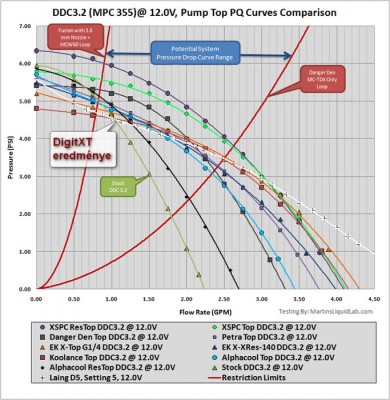

Dual DDC teszt : forrás: [link]
Szerintem a nagy nyomásveszteségű rendszerekben jobb lehet, mint a 2xD5
Kép:
A vastag zöld és a vastag piros vonal közötti különbség a lényeg, de nagy nyomásveszteségű rendszernél pl. "Very high restriction" fekete vonala, már nem is olyan nagy a különbség. 0,8 -> 1,25 GPM, de ez lehet hogy 2-3-4 fokot is számít a blokkokon(1 psi = 0,7 mH2O és 1 GPM = 227 l/h)
fsb1000
Hát..... lehet visszavonom az állításom, és mégis csak jó értékeket mért DigitXT.
Aztán lehet át kell értékeljem az ideális térfogatáramról alkotott véleményemet is, meg azt is hogy az utóbbi időben miért jelentek meg a dupla szivattyus rendszerek. (értsd: van műszaki tartalma)5-ös fokozaton P5-ös állásban 3,5 a nyomásvesztesége 105l/h-ra csökkent térfogatárammal. Ez elsőre kicsit gyengének tünik, de kis kutakodással találtam olyan munkadiagrammot, ahol egy CPU blokkal (+betéttel) ettől nagyobb nyomásveszteséget tudtak produkálni.
Az ábra azt is mutatja, hogy a D5 vs DDC vita sem egyszerű. Sőt! Egy dupla DDC talán értelmesebb megoldás lehet bizonyos rendszerekben, mint a dupla D5, ha eltekintünk a zajtényezőktől.
Ha ez a tendencia - nagy ellenállású komponensek használata - erősödik, akkor lehet egy új szivattyúnak kell megjelennie, amely képes lesz elérni az 1GPM-et, vagy legalább annak felét a nagy nyomásveszteségű rendszerekben is.

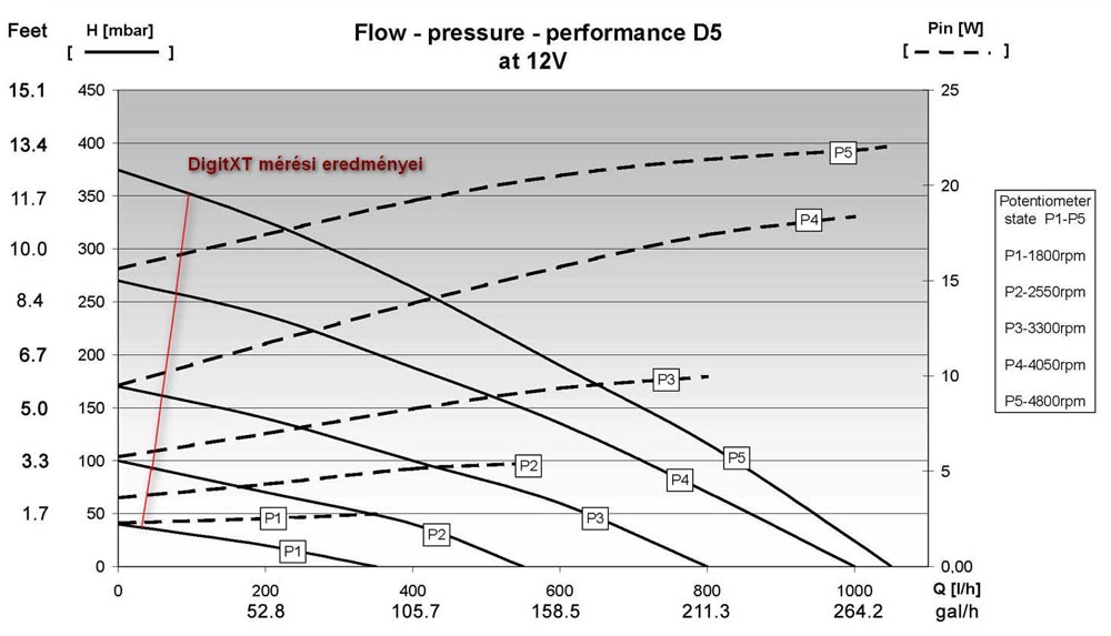

fsb1000
DigitXT #40895 üzenetére
A táblázat nagyon tanulságos, köszi!
Szerintem az arányokat jól mutatja, a következtetéseddel is egyetértek, de kételyeim vannak a váltószámokkal.Ezek szerint 1db D5-öd 5-ös fokozaton csak 105 l/h-t tud elérni.
Ez az érték keveseb mint 0,5 GPM, amely a munkadiagrammok szerint a túl alacsony kategória. (1 GPM -> 230 l/h az ideális cél)Bocs, hogy nem követtem a projekted, de a rendszeredbe milyen komponensek vannak hogy ilyen nagy a nyomásveszteség, azaz a summa ellenállás?
A D5 munkadiagrammját nézzük meg! 105 l/h mekkora ellenállás tartozik?
