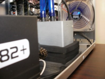

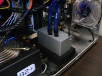

nemethati
madaraszf #41686 üzenetére
Nincs csavaros rögzítés. Alatta van 3 réteg neoprén ami ebből maradt, körülötte pedig ilyen gumiszerű akármi, amit csiszolópapírok alá szoktak tenni. Ennyinek elégnek kell lennie.
Érdekes hogy amint leveszem az oldallapokat megszűnik a búgás. Szóval tutira a ház miatt van. A baj csak az, hogy nincs elég hely hogy feltegyek ilyen szigeteléseket az oldallapokra, max. ilyen 2mm-es gumilapot tudnék használni. Házcsere lesz, nem kell nekem ilyen 0,1mm vastag alucsoda -
nemethati
madaraszf #41564 üzenetére
Nekem akkor kezdett igazán búgni, amikor feltettem az oldallapokat. Addig semmi hangja nem volt. Valószínű az alapzaj akkor is megvolt, csak a házban sokkal erőteljesebben hallatszik, felerősödik. Szerintem ha beleteszem egy hangszigetelt dobozba meg teszek alá vastag rezgéselnyelő szivacsot, csavarozás nélkül akkor néma lesz. Mást nem tudok elképzelni. Szerintem beszerzek egy ilyen boxot neki, most úgyis akciós aqua-n

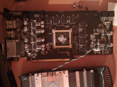

madaraszf #41502 üzenetére
Sok teszt után maradtam annál a megoldásnál hogy a GPU kap egy erős hűtést, a VRM és RAM-okon (passzív)borda.
Ha léghűtés, akkor elég neki amit a vga ventije rányom, víznál amúgy meg elégnek kell lennie egy kis ház-szellőnek. De a legjobb az FC... innen indultunk ki.Nincsenek csodák... "halkítani" nagyon lehet, de a tuningpotenciál nem nő meg, max 10%-al egy jó hűtéssel.
