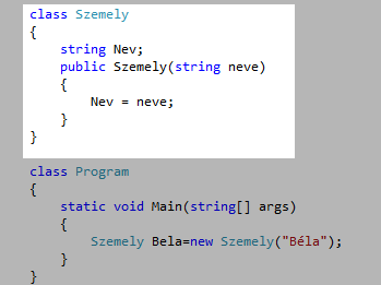

Ruszki
A main program az külön van és azt akarom hogy a személy osztály is külön legyen!
Lehet hogy a main-ben írtam el valamit
vlevi
Úgy kell kezdeni, hogy file new project, consoleapplication. Akkor kapsz egy main-t, ami indul a progi futtatásakor.
namespace ConsoleApplication1
class Szemely
string Nev;
public Szemely(string neve)
Nev = neve;
internal void Kiir()
Console.WriteLine(Nev);
class Program
static void Main(string[] args)
Szemely Bela=new Szemely("Béla");
Bela.Kiir();
Console.ReadLine();

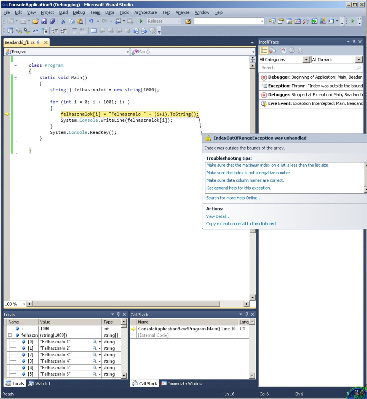

Ruszki
Valami nem tetszik neki azt írja túllépte az index értéket most hogy beírtuk az (i+1)-et!
fatal`
Evvel a kódoddal most feltöltöd a tömböt, majd miután feltöltötte kiírsz egy darab üres sort a képernyőre.

Ruszki
Köszi!
Megcsináltam de kiíratásnál a consolba nem írja ki az 1000db felhasználót én vagyok béna(több mint valószínű)!!??

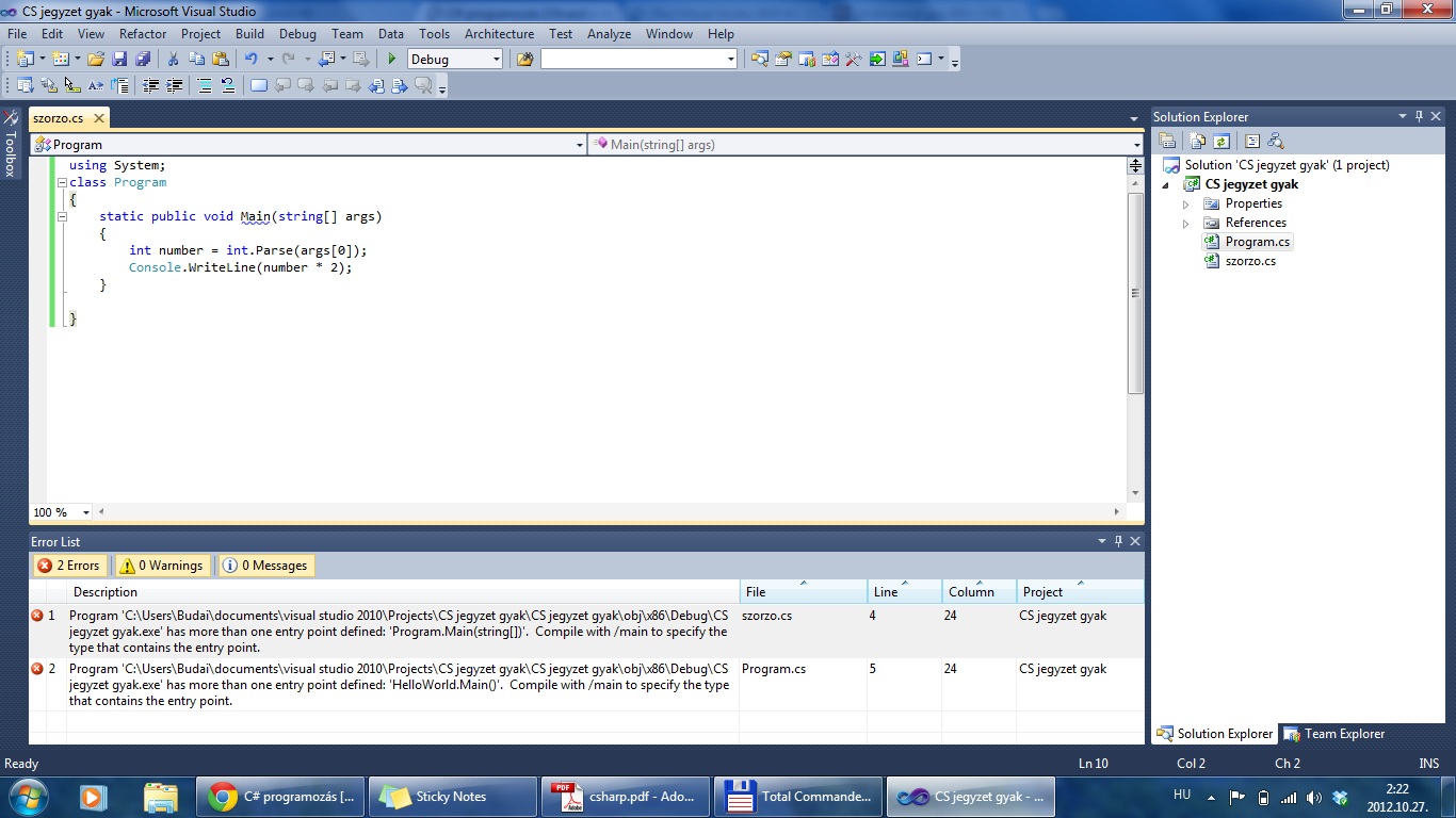

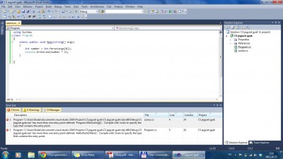

Még egy Visual Studios kérdésem lenne, az hogy az itemeket nem lehet csak úgy ki removeolni a VS-ből, tehát, hogy onnan eltűnjön, de a vinyóról ne? C++-nál volt olyan h remove ill. h delete, itt viszont csak az van h delete. :S Tudom h ezek nagyon alapdolgok, de kicsit el vagyok veszve mst.
Szerk.: Köszi mindkettőtöknek, sikerült!
Úgy tűnik tényleg az volt a gond, hogy nem egyezett a fájlnév az osztálynévvel, meg lehet a program.cs is bekavart. Lényeg, hogy így jó:using System;
class szorzo
static public void Main(string[] args)
int number = int.Parse(args[0]);
Console.WriteLine(number * 2);
}Szerk2.: Tényleg jó úgy is ha nem egyezik meg, akkor ezek szerint csak a másik program.cs kavart be. Na és akkor a fentebbi kérdésre még tud v.ki v.mit, szal hogy tudtam volna eltávolítani pl. a program.cs-t a VS-ből anélkül, hogy a vinyóról is törlöm?

Brianiac
#3750
Az alábbi kódnak kellene azt a paramétert átvennie amit beírok (pl. 10):
using System;
class Program
}Parancssorból megtudom oldani, de nekem az lenne a lényeg, hogy a fejlesztő környezetben hol tudom megadni. Most kezdek ismerkedni a C#-al, C++-ban az alábbi helyen lehetett megadni: project-properties-configuration properties-command arguments, de itt nem így van.. :S
Jester01: Köszi a gyors választ, megvan. Viszont v.miért nem fordul le a kód, először azt hittem ez a gond, de úgy tűnik mégsem, a VS kékkel aláhúzza a maint és errort ír a 4. ill. 5 sorban.

Egy olyan program írásába kezdtem bele ami egy weboldal forráskódját kéri le. Ez egyszerű is lenne, ha nem kellene belépni az oldalra, de ami még ennél is nagyobb gond az-az, hogy az oldal beléptetés után átirányít a kezdőlapra, így eredményként a kezdőlap forráskódját kapom meg.
Hogyan érhetném el, hogy azt a forráskódot kapjam amire szükségem van?
ForráskódA segítséget előre is köszönöm
