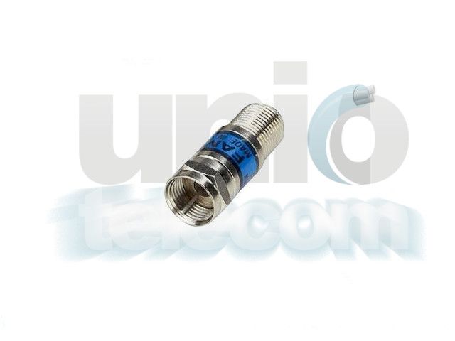

Közben sikerült az ötleteiteket kipróbálnom:
1. kivettem a kábeltoldást és a splittert a fali csatlakozóra szereltem. A Feltöltés változatllan
2. splitter nélkül csatlakoztattam a ConnectBoxot. A Feltöltésben megjelent pár 52-es érték és már nem 5 hanem 6 csatorna jelent megAztán itt jött az érdekesség, hogy visszaszerelés után (toldó vissza, stb) a CB a Provisioning állapotát tökéletesnek látja és a kezdőképernyőn sincs piros figyelmeztetés. Ez a kábelek rossz csatlakozása miatt lehetett?

kabelmania27
ironbed #102574 üzenetére
Letöltési értékek rendben vannak.
Ellenőrizd, hogy nem lazultak-e ki az F csatlakozók.
Modem újraindítás után is 50 felett vannak a feltöltési értékek?
Nézd meg, hogy elérhető-e a CB oldalán a modem üzemmód, ha nem akkor az ipv6-ot kapcsoltasd ki az ügyfélszolgálattal. Esetleg megpróbálhatnád a falból kijövő kábel végére tenni az osztót így egy toldást kitudsz venni és ha elér a kikerülő rövid kábeldarab a modemig akkor jobb minőségű kábelen keresztül kapná a jelet a CB. -
ironbed
Húúú srácok köszi a segítséget. Rengeteg infót kaptam most.
Sorban.
@Intruder2k5: TAP-om nincs, de első lépésben nem is vennék. Amikor CB lett akkor cserélték és nem emlékszem hogy én tettem el vagy elvitték.
@Soma01: Osztó nélkül nem próbáltam, de ha lesz időm megnézem.
@gduck: Meglátom, gondolkoztam rajta mostanában, mert a céges meetingjeim mind szakadoznak, míg a mobilnetes kártyával 1x sem fordult ilyen elő.
@kabelmania27: A letöltési értékek egész korrektek: -1 és +2 között és a 34-37 SNR értékkel. Simán hozza a csomag 300-as maximumát.
A kábelekkel kapcsolatban annyit tudok hozzáfűzni, hogy a falból kivezetett vezeték (fogalmam sincs mikor lett behúzva, de vagy 15 éve) végére lett a szintén régi koax csavaros toldóval rákötve. Ezen a kábelen van egy ráhagyás, ami össze van tekerve. Ez csatlakozik a splitterbe, amire a CB szerelésekor kiküldött (nem csavaros, hanem csak "rádugós" vezetékekkel lett összeszerelve. -
