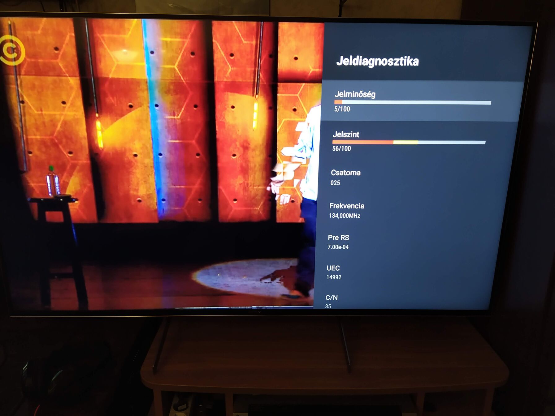

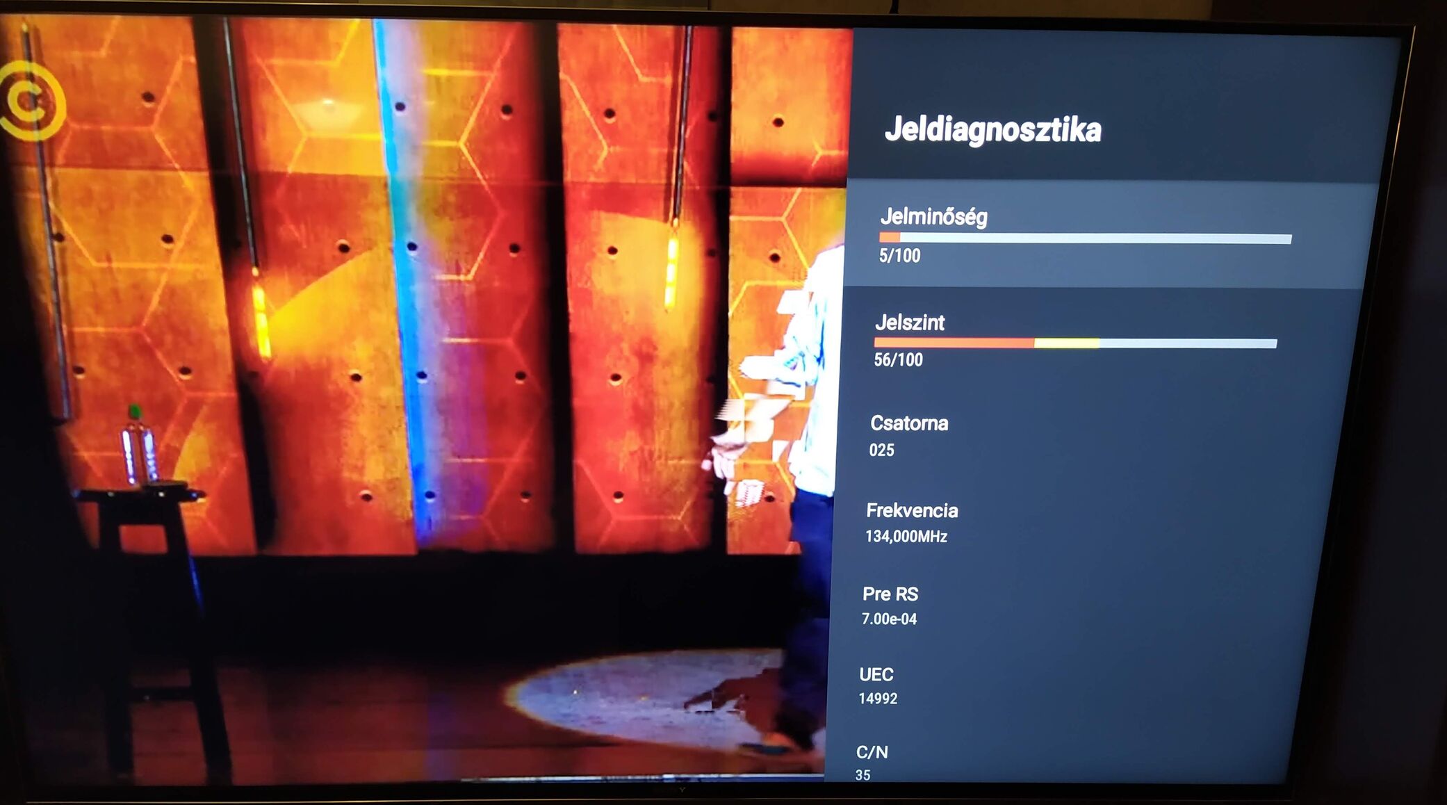

Az alacsonyabb frekvencian levo adókkal van gondom, RTL HD, Comedy, Nat.Geo wild HD, ...
Gondics
Nem nálam lesz a hiba a néha kockásodásban, mert osztó nélkül is meg-meg akad percenként. Nem a vékony, gyári UPC koaxról megy a tévé. A tvben a jelszínt 95-98%-osank a frekik. A minőség 100%, majd leugrik 75%-ra, majd ismét vissza 100%-ra. Ezt folyamatosan percenként megteszi. Gondolom ilyenkor akad be a kép mikor leesik 75%-ra a jelminőség. De ezzel már ne tudok mit tenni. Vissza tettem a 2 osztót ahogy a képemen is van.

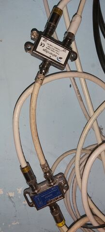

Hármasból van olyan, ami kevésbé csillapít az egyik kimeneten, arra szokták a netet dugni. Én mondjuk szétszedtem egy kettesre és egy hármasra és betettem a tévékhez egy visszirány szűrőt az egész elé meg egy villám patront és egy galvanikus leválasztót.
Lehet, hogy az egész egy placebo ezzel a sok cuccal rákötve, de úgy érzem mindent megtettem, hogy működjön a rendszer, a többi a Vodán múlik.
kabelmania27
Gondics #103585 üzenetére
Bejövőre tegyél egy kettes osztót, egyik kimenet modem, másik kimenetre F összekötő majd kettes osztó és a két tévé.

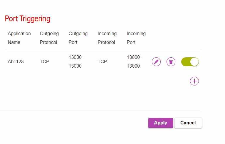

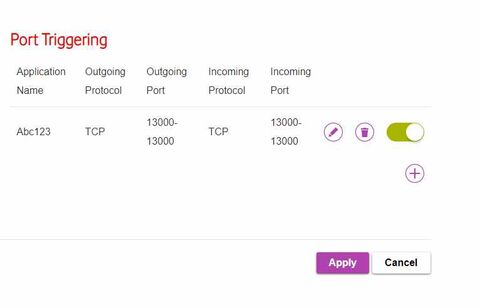

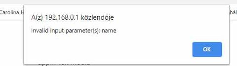

Arris modemes fórumtársak, nálatok működik a port triggering? Hozzáadás után egyszerűen dob egy hibaüzit, hogy invalid input parameter és az elnevezésre utal. Próbáltam bármit, nem akar működni, egyszerűen nem adja hozzá... Ja és a port forwarding-nál is ugyanez a szitu, de ha a UPNP-t bekapcsolom, akkor szépen megcsinálja, szóval baromi érdekes jelenség.
Itt megadtam már az adatokat és a zöld csúszkát is eltoltam, aztán rábökök az Apply-ra
majd ezt a hibaüzit dobja be...
Baromi idegesítő és a központból nem tudnak belépni a beállításokba, mert még nincs engedélyük... Jön ki technikus Vasárnap du., hogy próbálja orvosolni, de gondoltam hátha találkozott valaki már evvel közületek.

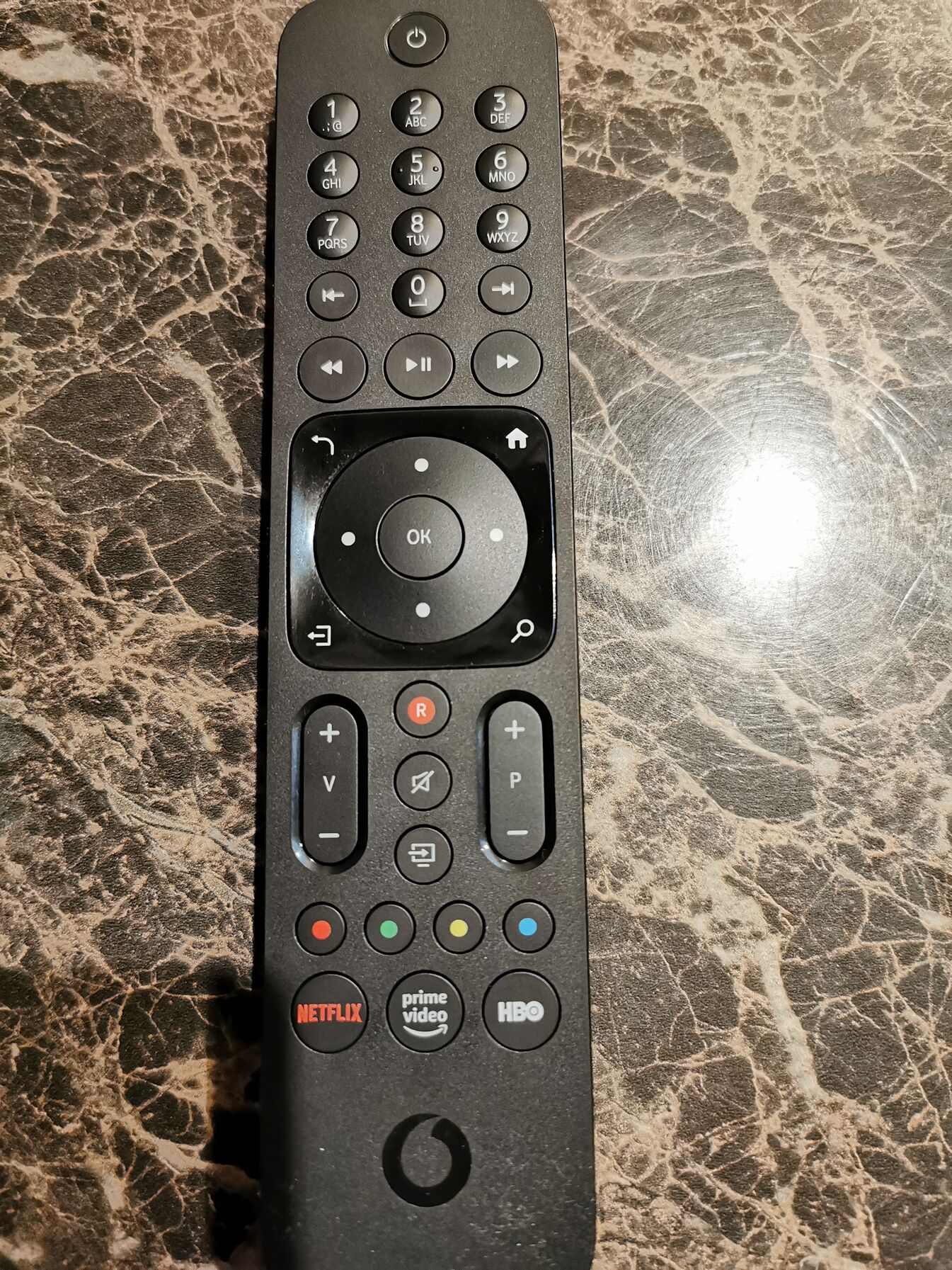

Na megkaptam ezt az Arris csodát... Ott tartok, hogy nem tudok beállítani Port triggering-et, mert invalid name hibát dob, pedig átírtam az elnevezést többször is, de mégsem. Felhívom az ügyfélszolgálatost és azt mondja, hogy ő még a funkcióról sem tudott, nem hogy hibát hárítson el
Nekem már a Voda logos felületem van, viszont úgy rémlik mintha a fórumba nem ilyen fotók, hanem valami lilás felület volt. Kérdi tőlem, hogy van kéznél egy router? Há mondom nincs, mert a CB ellátta rendesen a funkciót, ezért nem volt igény rá, erre pedig: hát lehet, hogy átmenetileg be kell szerezni egyet amíg a "szoftveres csapat" orvosolja a gondokat, mert még nagyon új ez az eszköz. Vicc
Ja és a Voda box az ennyire primitív, hogy szó szerint szembe kell tartani vele a távirányítót?
Vagy cseréljek elemet ? Mondjuk azt írja, hogy az elemek "jó" állapotúak. -

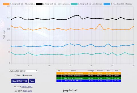

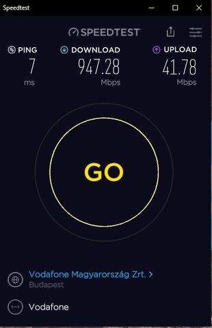

Nálam a Cloudflare DNS (1.1.1.1 és 1.0.0.1) pingje 30 ms körül alakul (bár volt már olyan is, hogy 50-60 körül volt), a Google-é (8.8.8.8 és 8.8.4.4) viszont általában 15 ms körül van. Ha nem zavar az esetleges adatgyűjtés a Google részéről (max. azt látja, melyik weboldalakat keresed fel, de elvileg azt is anonim módon kezelik), akkor azt is választhatod, egy hajszálnyival talán gyorsabb lesz. (De Te is le tudod magadnak mérni parancssorból a ping 1.1.1.1, ill. a ping 8.8.8.8 parancsokkal)

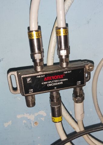

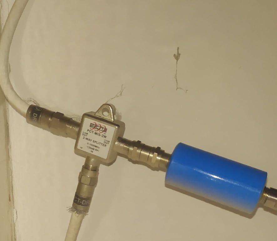

Üres kimenet problémát okozhat ezért vedd ki az elosztót és teszteld úgy, ha a bejövő kábel csatlakozója nem ér el a modemig és nem rendelkezel ilyen F toldóval akkor kösd be az izolátort, úgy hogy a system irány legyen a bejövő kábelen és subscriber a modem irányába, izolátor és az osztó közötti összekötő toldóra nem lesz szükség vagy a kábelvégét bedugod a tévébe, adást nem fogsz tudni nézni mert notv szűrő van a lépcsőházi szekrényben, de arra jó, hogy nem lesz üres a kimenet, ez esetben megpróbálhatod az isolátort az osztó bemenetére tenni.
Ha nem javul megpróbálhatod a routeren beállítani az 1.1.1.1 és 1.0.0.1 dns szervereket hátha stabilabban töltődnek be az oldalak. -
ZabZib
kabelmania27 #103558 üzenetére

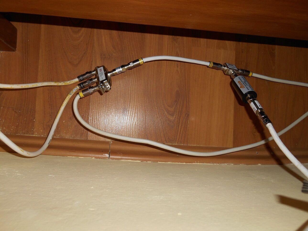

A lakásba bejövő kábel van az in-ben. A kék színű isolátor a TVbox felé menő kábelre van kötve (bár annak a végén nics TV box, csak egy üres kábelvég). A system feliratú oldal rossz irányba nézett, megfordítottam, mostmár az osztó felé van.
A helyzet nem javult egyelőre.

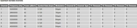

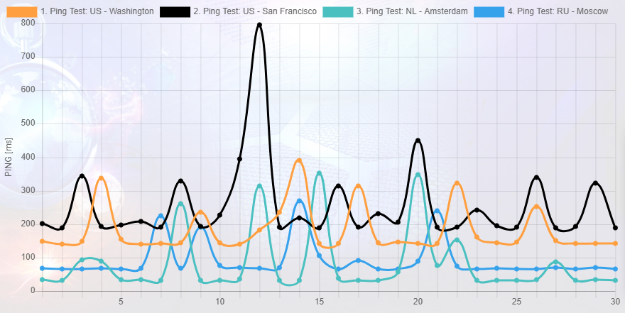

Jah, és ha már ott voltam, akkor közvetlenül az eszközre dugva is teszteltem a lag spike-okat, és ugyanazt az eredményt kaptam.
ZabZib
kabelmania27 #103544 üzenetére
Szia, köszi a kérdéseket!

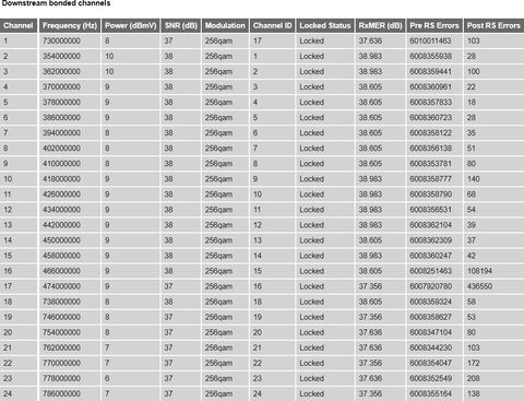

Modem mode-ot telepítés után azonnal bekapcsoltam, egy ASUS RT-AC57U V2-t használok, azon keresztül megy a wifi és a lan kapcsolat is az asztali PC-be. (ezeket azért nem írtam le eddig, mert az előző eszköznél is pontosan ugyanígy volt, szóval gondoltam nem számít. De a fene tudja).
Most rákötöttem közvetlenül, és megnéztem a jeleket:
Downstream Channels szekcióban 10-11dBmV mindegyik
Az SNR/Jel-zaj viszony: 37-38dB
Upstream 41-42 dBmV mindegyik

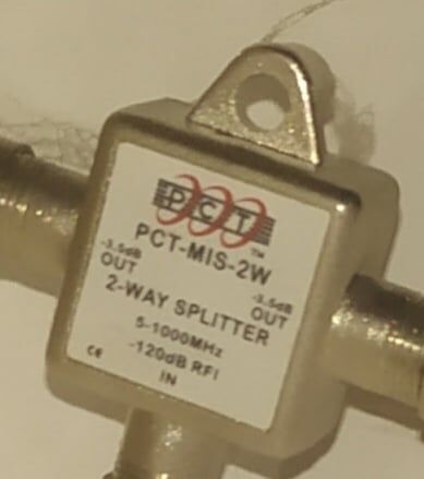

Splitter ilyenke (ez se módosult, nem lett bizergálva): -

Nem, a kék bigyót kivettem még akkor, azóta is anélkül van a csatlakozás.
