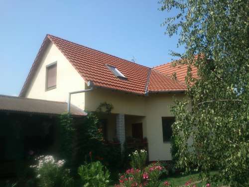

Üdvözlök mindenkit!
Ha valakit érdekel megosztanám a tapasztalataimat, a SYNAPS AHD 343 típusú antenna vételi képességeivel kapcsolatban.
A napokban került felszerelésre és beüzemelésre, a Tokaji adótoronytól légvonalban 101 km távolságra,
elméletileg a vételi határon kívül. Elsősorban az E-mux vételi lehetőségei miatt, ugyanis a hozzánk 12 km-re lévő Fehérgyarmat-Penyigei adótorony az ukrán és a román analóg sugárzás miatt, feltehetőleg még legalább egy évig, ezen a frekvencián nem fog sugározni. Az antenna körülbelül 9 méteres magasságban került felszerelésre, szabad rálátással, semmilyen tereptárgy, domb stb. nem akadályoz. A jel elosztóval 2 készülékre van elosztva, erősítő nélkül.
A Tokaji E-mux esetében a jel ( napsütéses, felhőtlen időben ) jelerősség: 38 %, jelminőség: 100 % !Szóval ha valaki antenna vásárláson töri a fejét, bátran tudom ajánlani, ár-érték arányban tökéletes!
