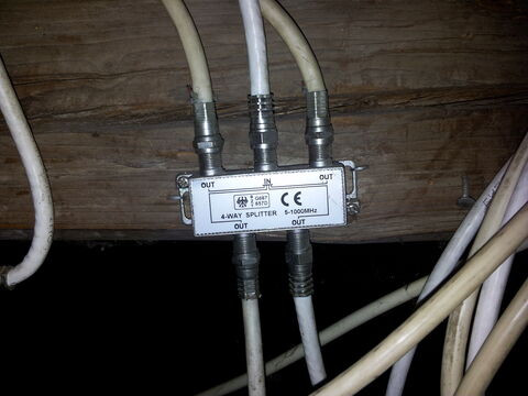

ZoltanRobi
Budapesti társasház + kábeles UPC kombó van nálam, és lakásfelújítás / új koax kábelekhez szeretném kiválasztani a TV fali aljzatokat, de kicsit elbizonytalanodtam mi is kell nekem!?
A lakásba bejövő koaxot szétosztom egy 4-es splitterrel (1 modem + 3 TV).
A cél az lenne, hogy a lehető legjobb minőségű maradjon a jel, ezek a verziók vannak:CSILLAGPONTOS RENDSZERŰ TV ANTENNA ALJZAT (1,5 dB), SAT "F" típusú csatlakozó
VÉGZÁRÓ TÍPUSÚ ANTENNA ALJZAT (10 dB)
ÁTMENŐ TÍPUSÚ ANTENNA ALJZAT (14 dB)Azt tudom, hogy minél kisebb a csillapítás annál jobb marad a jel, de ezek a csillagpontos, végzáró és átmenő fogalmak kicsit megkavartak!
Melyiket válasszam?

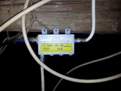

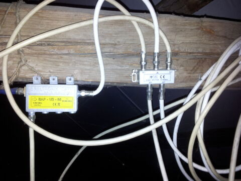

Impair1980
A segítségeteket szeretné kérni. Szüleimnél működik a Répcelaki Kábel TV hálózat. Jelenleg 4 TV van bekötve, amiből 3 DVB-C és egy sima TV!
Az oszlopról egy kábel jön be, amit a padláson elosztva jut el a 4 TV-hez.
A jelminőség a TV-n szinte mindenhol 100%-os, de a jelerősség nagyon változó 30-40% körül van! Ami sok esetben azt eredményezi, hogy akadozik, szemcsésedik a csatorna vagy egyáltalán nem is jön be a TV adás!
Mit tudunk tenni? Létezik olyan eszköz, ami a jelerősséget elfogadható állapotba tudja hozni?
vagy kell szólni a kábel szolgáltatónak?
Jelenleg ezek vannak a padláson! -
