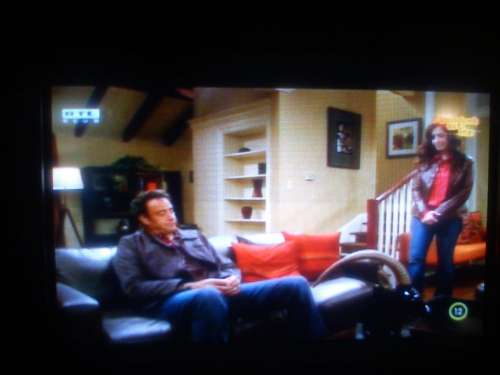

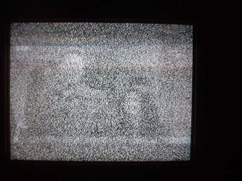

akkor valoszinuleg erosen eltero velemenyunk van az "enyhen szemcses" fogalomrol
csinaltam ket kepet (bocs, csak telefon volt keznel, de azert latszik a kulonbseg...)erosito nelkul:
erosito bekapcsolasa utan:
nem tudom mi szamit ujnak, ez egy kb. 9 eves Samsung CRT TV, 63 centis
