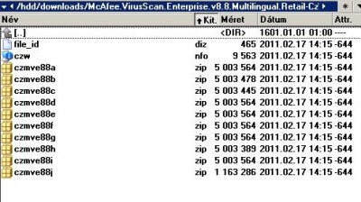

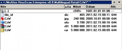

nimfas
vargalex #9550 üzenetére
Ez a kiindulási dir (/mnt/hdd/downloads/...)
Ez a log ide vágó része:
Feb 17 15:15:46 transmission-daemon[1931]: McAfee.VirusScan.Enterprise.v8.8.Multilingual.Retail-CzW Complete (torrent.c:2005)
Feb 17 15:15:46 transmission-daemon[1931]: McAfee.VirusScan.Enterprise.v8.8.Multilingual.Retail-CzW Calling script "/mnt/torrentrar.sh" (torrent.c:1965)
Feb 17 15:15:47 finishTorrent: Torrent_dir: /mnt/hdd/downloads, Torrent name: McAfee.VirusScan.Enterprise.v8.8.Multilingual.Retail-CzW
Feb 17 15:15:47 finishTorrent: Unzip McAfee.VirusScan.Enterprise.v8.8.Multilingual.Retail-CzW/czmve88a.zip
Feb 17 15:15:49 finishTorrent: Unzip McAfee.VirusScan.Enterprise.v8.8.Multilingual.Retail-CzW/czmve88c.zip
Feb 17 15:15:50 finishTorrent: Unrar McAfee.VirusScan.Enterprise.v8.8.Multilingual.Retail-CzW/CzW.rarEz pedig a végeredmény:
Tehát vmi miatt a 10 zipből csak 2-t csomagol ki.... aztán megáll és a rarokkal nem is kezd már semmit utána :-S
Szerk:
Mi van ha kicsomagolja az első zip file-t.... nem megy tovább a zippeken, hanem nekiáll kicsomagolni a rar-t ami a zipben volt de kiakad és leáll... :-D Vagy nagyon nyakatekert gondolat?

fiMost kicsomagolja a zip-et, rar-t... még kipróbálom ezt az elején megadom a DEST-Dir-t változós dolgot.... de nekem így is jó, max 4 helyen kell átírni :-D
Még olyan extra kérdésem lenne, hogy van amit vmi titok módon 2x csomagolnak be, először rar-ba aztán azt zip-be... azt is meg lehet vhogy oldani, vagy ne legyek telhetetlen :-D
