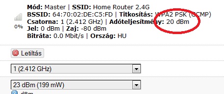

Kris87
Másnak is megáll 20 dBm-nél a tx power 2.4 ghz-en, és 19 dBm-nél 5 ghz-en? Nem mintha kevesleném, így is messzebbről látszik, mint a 1043-mas 23dBm-en, csak a kíváncsiság hajt.
