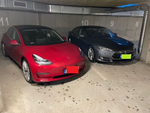

Alakul a garázs
Érdekes használni a két autót egymás után, van amiben jobb van amiben rosszabb az M3P.
Fostalicska X5 40d után felüdülés hogy nem kell rá(juk) költeni mert elszaródikKét év után volt egy 60EUR pollenszűrő csere a márkaszervízben. A pláne az, hogy a benzinköltséget ők fizették oda-vissza
