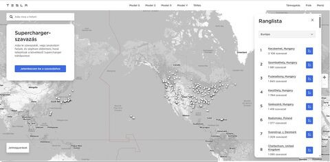

okoska74
Szeretnélek megkérni benneteket, hogy akinek van lehetősége az szavazzon a következő Supercharger helyekre. Köszönöm
Supercharger-szavazás -

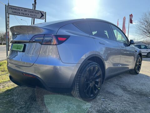

Neoteric
Jó hallani, ezek szerint tényleg történt valami változás! Én is egy LR Y-nal szemezek, idén talán meg is lépem. Itt Ausztriában perpill jobban megéri venni újat, mert a használt ára 3-4 ezerrel alacsonyabb csak, viszont ha hardveresen is van különbség, akkor még elenyészõbb ez a különbség.🤔
Sok baleset mentes kmt! Lehet csak a fényviszonyok miatt, de ezt a szürke színt lehet le se fóliáztatnám, egész pofás. Fényezés is rendben van mindenhol?
h1mpi
Neoteric #351 üzenetére
Átvettem a mai napon, pont a futómű lett a legnagyobb változás. Sokkal komfortosabb, mint a M3-nál. A plusz 234 LE is érződik, de nem olyan brutális módon, gondolom hozzá szoktam már.
Maga az autó is komolyabb lett, ahogy az ajtók csukódnak stb. és sokkal csendesebb. Egyszóval szerintem, aki teheti a 3-as helyett vegyen Y-ontMivel a 3-as is marad, így hosszabb távon majd még írok, most még friss az élmény.
