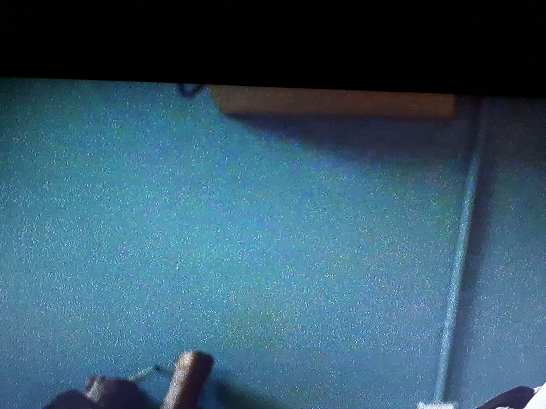

Mint írtam legelőször, látta a szerelő, azt mondta ez a tv hibája. Nem kockásodik, hanem fényes apró pontok vannak rajt, mintha mákkal lenne beszórva. Ha kockás vagy töredezett a kép, akkor az ő hibájuk, így valami más lehet a gond. -

Sikerült készítenem egy képet amin jól látható a kép szemcséssége. Teljesen tönkreteszi a képélességet. Ezt épp az HBO-ról készítettem tegnap.
Egyszerűen érthetetlen, hogy más HD-s adókon miért nem jelentkezik a hiba, és amelyik adókon megjelenik, ott sem mindegyik műsoron.[ Szerkesztve ]
tarr52
AZOK A CSATORNÁK, AMELYIKEN SZEMCSÉSEDÉS VAN, AZONOS MHz-n
TALÁLHATÓK-E? -
farkas-j
Én már jártam így csak HDMI-n. HDMI bemenetről néztük egy Androidos boxról filmet, és ennél jelentkezett időnként ilyen "fénysörét". A box tápjának javítása után megszűnt a jelenség. Két szűrő kondit cseréltem benne. Csak az a fura, hogy corune fórumtársnál csak bizonyos frekiken jelentkezik. Lehet, hogy valami külső zavar. Egy másik TV-vel kellene ellenpróbát csinálni.

Ma felhívtam az LG Támogatást a szemcsés képpel kapcsolatban. Küldeni fognak egy szerelőt.
Addig is adott ötleteket, hogy mit próbáljak ki, pl gyári visszaállítást. Vagy volt már olyan, hogy hiába kompatibilis a kártya, vagy a tartója még is volt zavar a tv-vel, tehát kipróbálni egy másik kártyát. -

Hali,
A szemcsés képpel kapcsolatban: csináltam gyári visszaállítást- eredmény semmi.
Megpróbáltam beltérivel- így is ugyanolyan szemcsés, tehát nem a kártya a ludas.
Csináltam jeltesztet Ci-vel és beltéri box-al is: előbbivel a jelerősség 90-92%-ot mutat a tv, box-al viszont csak 49-53%, sőt volt hogy azt írta ki egyszer az HBO-nál hogy kevesebb mint 40%. A minőség mindkét esetben 100%. -
tarr52
SZEMCSÉS KÉP!
NINCS-E TV KÖZELÉBEN RÁDIÓ VEZÉRELT IDŐJÁRÁSÁLLOMÁS bel-,ill kültéri EGYSÉGE???
EGY ISMERŐSÖMNÉL BIZONYOS MHZ-eken ELÉRHETŐ CSATORNÁKNÁL EZ VOLT A HIBA OKA!!
IDŐJÁRÁS ÁLLOMÁSOK ZÖME 433-434 MHZ--n dolgozik!!![ Szerkesztve ]
conure
Nagyon szépen köszönöm mindenkinek, aki próbált segíteni, ötletet adni a szemcsés kép témában. Már kiiktattam az elemes hőmérőt is és a padláson a 3-as osztót kicseréltem 2-esre, de semmi változás.
És akkor jött "emre33" a képélesség csökkentésével, - nem akarom elkiabálni - de mintha lényegi javulást vettem volna észre. Azért írom, hogy "mintha", mert most pillanatnyilag nem találtam olyan adót, ami erősen pixelesedett, egyedül az M+ -on láttam valamit, és jobb lett a kép ahogy visszavettem az élességet.
Köszi emre33 !!
[ Szerkesztve ]
