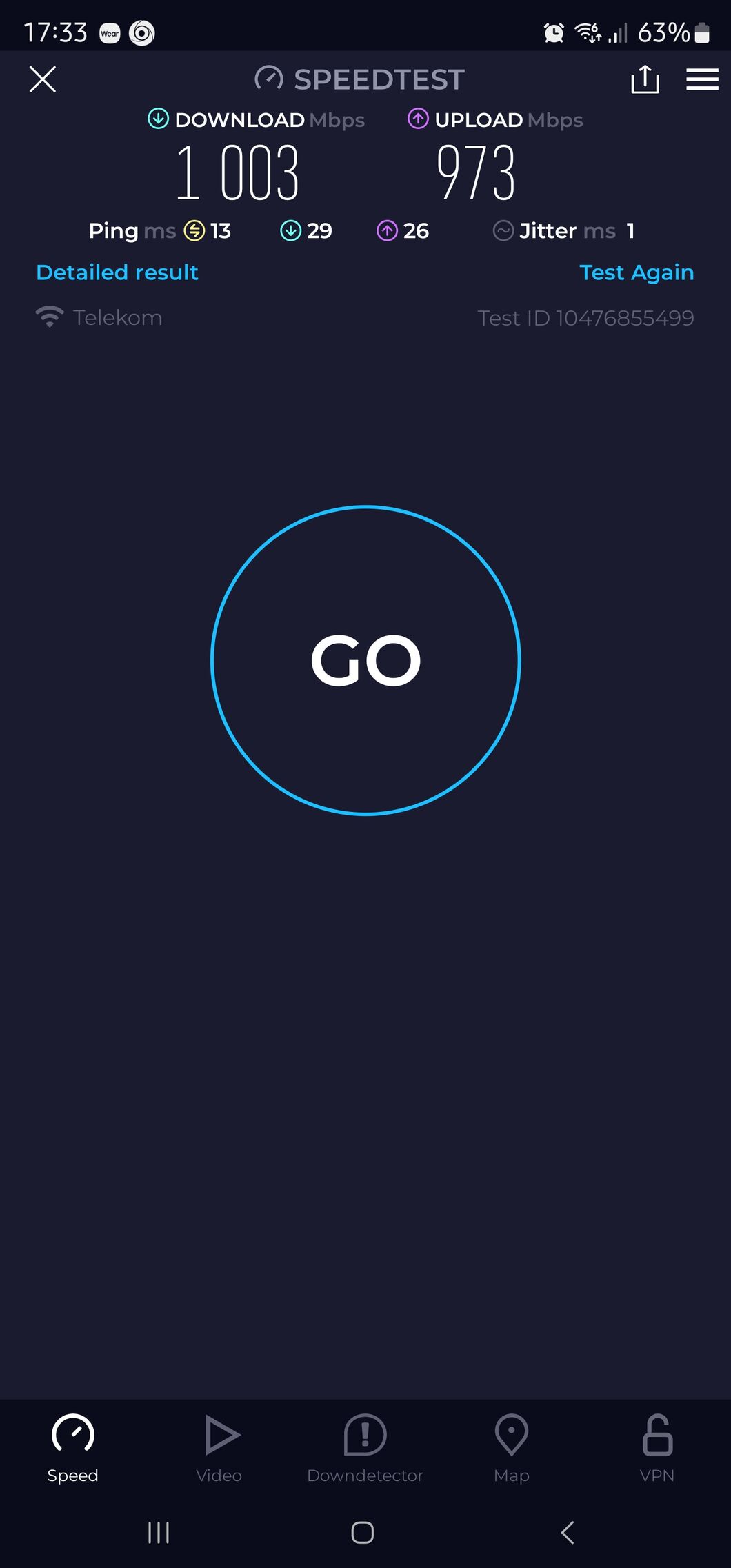

Persze tudtam, hogy kimaradt a "nem", és így elég értelmetlen volt. Valójában én persze tudtam értelmezni a dolgot, mit szerettél volna.
Fordítva nem mondanám.Az meg, hogy hülyeséget írtam, egyszerűen nem igaz.
Én egy dolgot akartam, és bizonyítottam is, hogy igenis lehet wifin is mérni az ONT sebességét. És lehet. Bizonyos feltételekkel persze, ez a leírásból szerintem azért kivehető volt (pl. ONT közelében).
Ez egy sima poszt volt, nem egy százszor átgondolt és cizellált doktori disszertáció. Nem volt benne, hogy ax wifi 5 GHz-en értendő, meg hogy persze a mobilnak ehhez 1 GHz fölött kell átvinnie a biteket. Azért ehhez nem kell nagy ész.
No és a kezdet, a sztereotip állításra, hogy wifin ne mérjünk, úgy kezdtem, hogy ezt árnyalnám. Majd lett az, hogy ha wifin jó, akkor jó. Nincs további kérdés. Ha nem, az egy másik tészta.
Hogy mi a "hiteles" sebességmérés, mi nem, az jó kérdés, mi mit számít. A te olvasatodban ezek szerint az ONT wifijén keresztül mért 1000 Mbps nem hiteles, míg mondjuk LAN kábellel és Speedtest CLI-vel Windows alól mért 950 Mbps az meg hiteles ugyanarra az ONT-ra. Na ez, ami hülyeség.
Persze mérjünk LAN-on, az elfogadott, tuti - de ez is szerverfüggő(!!!) -, viszont ha gyorsabb és egyszerűbb wifin megnézni, és már ott is megvan a gigabit, akkor mit várunk a LAN kábeles méréstől? Hogy több lesz, vagy pontosabb?
Adott esetben pont fordítva, kevesebbet mutat kicsivel, mint az ONT tényleg tud.
Akinek nincs gigabit fölötti wifije a mobilján, nyilván nem fog 1 gigabitet mérni, erről nem is volt szó. Ha júzer Pisti hozzád hasonlóan félreérti vagy esetedben inkább félremagyarázza, az az ő dolga.
Nálam ez így működik Samsung Galaxy S23 Ultra telefonnal. -

Capella
boborján2 #159664 üzenetére
"Kérlek írj olyan alapvető hülyeséget..."
Most írjak vagy ne írjak...? Hülyeség vagy nem hülyeség? Ez a mondatod valahogy nem állt össze nálam, hogy pontosan mit akartál.

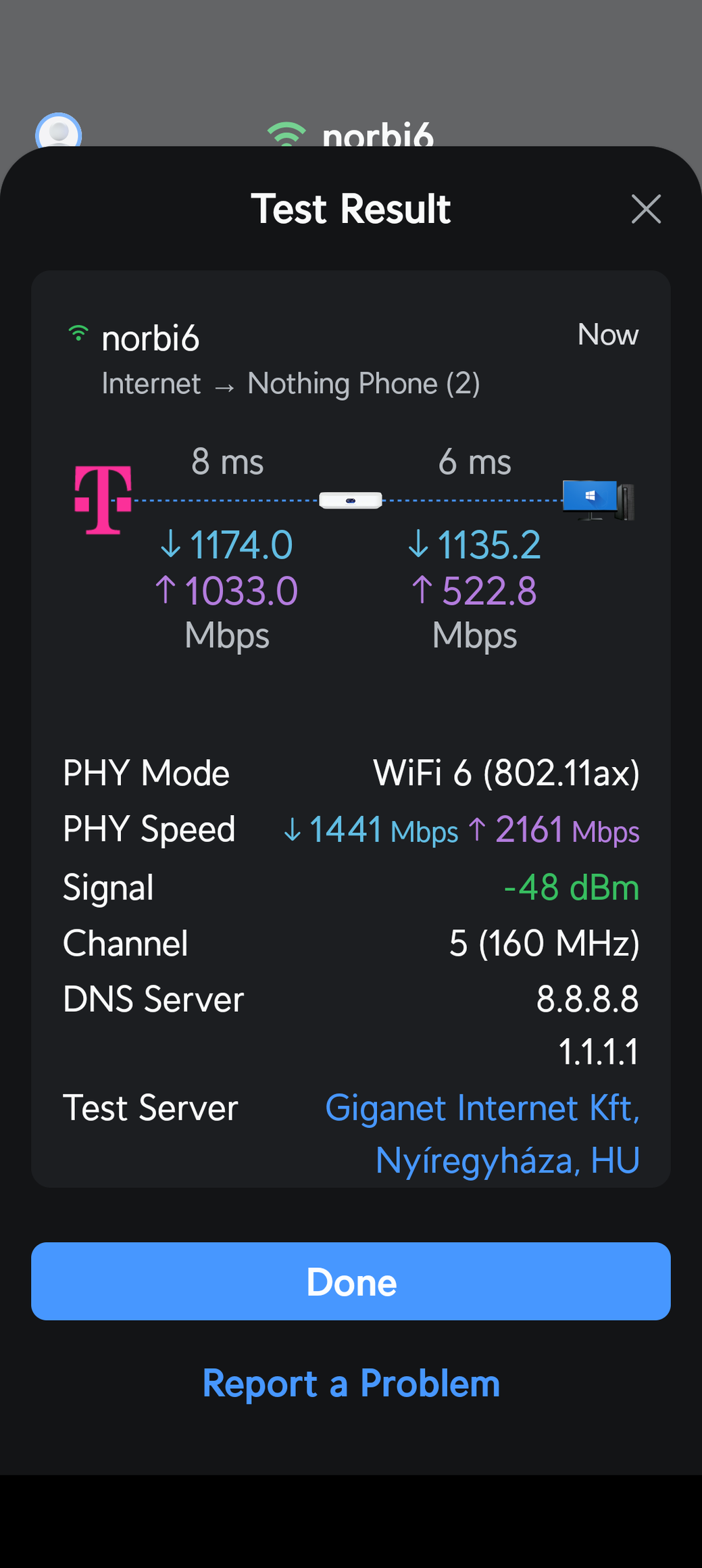

Egyébként nem hülyeséget írtam, sőt csatoltam egy képernyőmentést a wifin mért gigabites kapcsolatomról.
Ha ez alapján megvan a gigabit, akkor oké, nincs kérdés, nincs mit tovább vizslatni. Sőt ahogy említettem, gigabites Ethernet kapcsolattal sem fogsz 950 Mbps fölé menni. Akkor...?
Kétségtelen, hogy ehhez erre alkalmas mobil eszköz kell. Ezt nem gondoltam, hogy ekkora kérdés, és nem egyértelmű. Az enyém ilyen, 1921 Mbps elvi wifi kapcsolatot ír ki most a widget, aminél persze a valóság kisebb lesz, de nem fekteti meg egy 1 Gbps kapcsolat tesztelése, mint felső korlát. Nem is fektette, 1003 Mbps volt a mérés.
Nem 2 Gbps kapcsolat tesztelésről írtam.Bár megfelelő sebességű wifi kapcsolatnál a helyzet analóg.
Azt is írtam, hogy akkor kell vizsgálódni, ha wifin nincs meg a gigabit.
Nyilván nem gondolod, hogy ha wifin tudja az ONT az 1 Gbps-t, akkor majd kábelen nem tudja.Ja, hozzátenném, a vizsgálódás eredménye az is lehet, hogy a mobil wifije nem tud gigabitet, és ezért kisebb a mért sebesség.

Capella
Essejó #159657 üzenetére

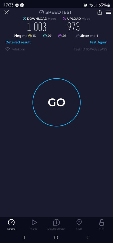

Hmm, ezt annyiban árnyalnám, hogy nyugodtan lehet mérni mobilon wifin keresztül is, hogy mit tud az ONT. Ha megvan a gigabites előfizunál az 1 Gbps környéke, akkor oké.
Ha nincs meg, akkor lehet tovább vizslatni, hogy miért nincs. Az sem mindegy, melyik szerver van kiválasztva a sebesség mérésére. Én a Digit szoktam kiválasztani, az hozza, amit kell. Más, vagy automatikus kiválasztás esetén előfordul, hogy csak a fele lesz a mért sebesség.
A wifi is okozhat sebességvesztést persze, de az ONT/router mellett mérve ez nem igazán jelentős. Itt egy példa a szomszéd szobában lévő ONT-ról, igaz nyitott ajtón keresztül valamelyes rálátással.
Még hozzátenném, hogy Ethernet kábellel soha nem mérhetnék ennyit, az megállna 950 Mbps környékén.

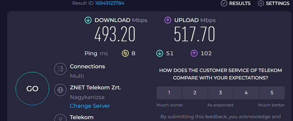

dgabor80
enginev3.0 #159647 üzenetére
Köszönöm szépen, jónak tűn ik így már!
Bár a feltöltés sebesség újra visszaesett 800-1000 mbps környékéről 30-ra...
Múltkor a technikai segítség a tkom-nál mókolt vmit és akkor megjavult... -

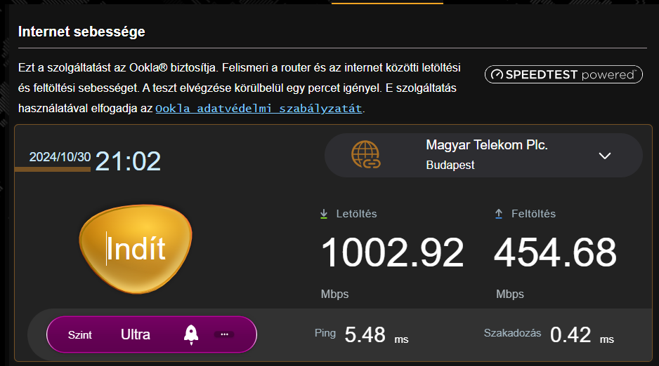

Albi001
Feltöltésben nincs különbség, ha böngészőben mérem, viszont letöltés csak a fele, mint mikor routeren mérem (kábellel csatlakoztam):
Albi001

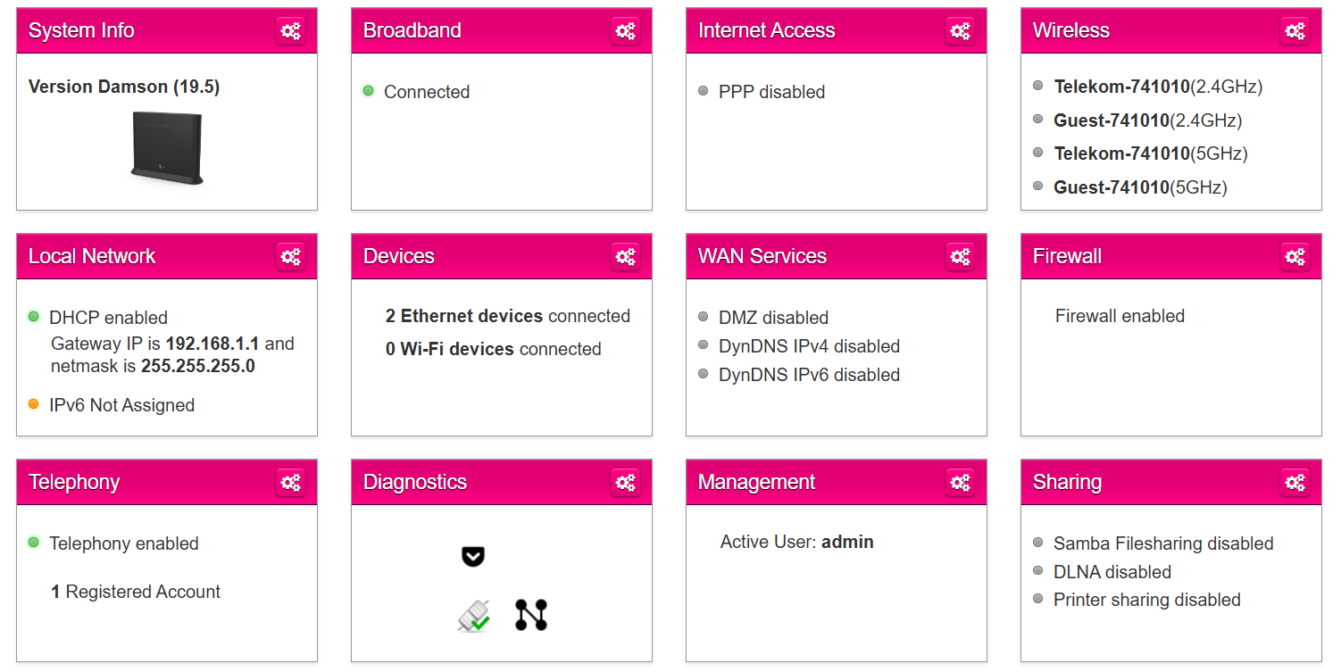

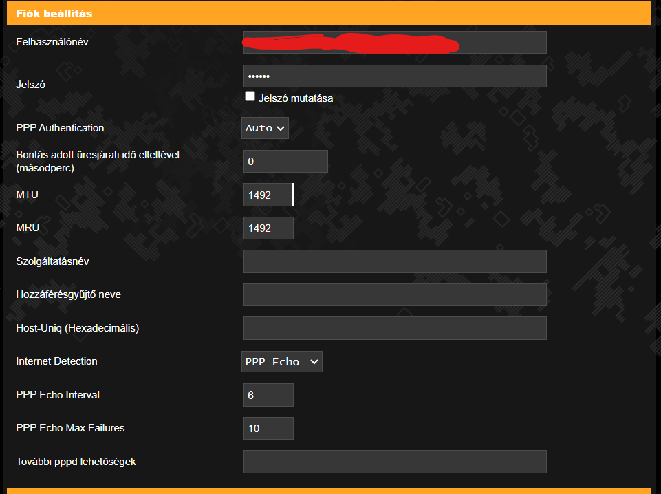

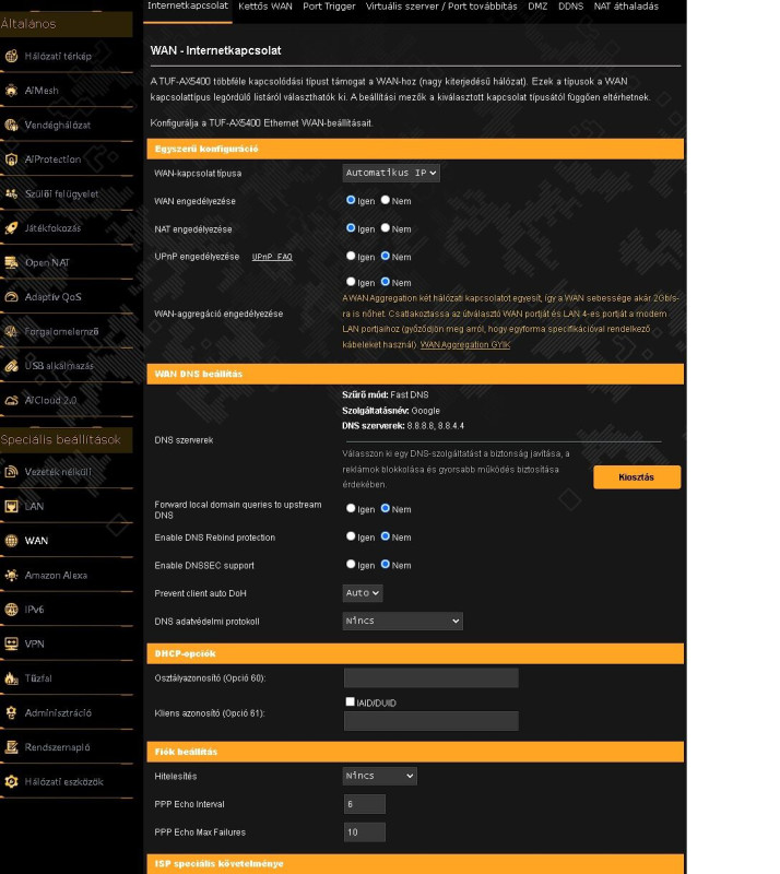

Adott egy Technicolor FGA 2235-ös Telekomos eszköz, ami mögé be szeretném tenni saját routerem (Asus TUF-AX3000V2).
Amikor speed tesztelem a Technicolort, akkor jön 1000/950-el.
Ezek után rádugtam LAN-ra a saját eszközömet, akkor is tudta ezt a sebességet.
Viszont amikor a Technicolort átteszem PPPoE passthrough-ra és a saját routeremről jeletkezek be (immáron WAN portra kötve), a letöltés eléri az 1000-et, viszont a feltöltés nem megy feljebb 500-nál.Sehogy sem sikerült ezt megoldani, tudna valaki segíteni benne?
enginev3.0
dgabor80 #159644 üzenetére

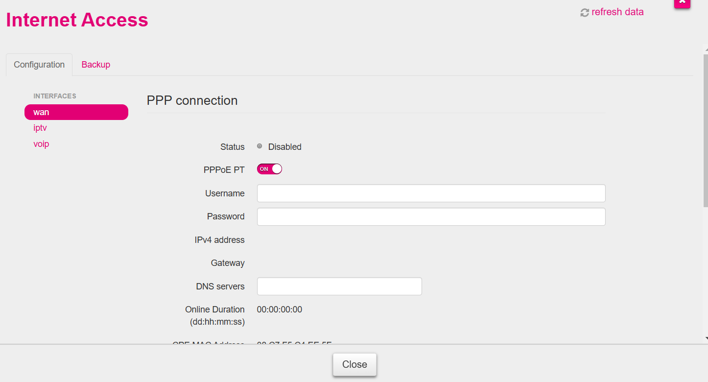

A saját routered sincs jól beállítva, mert Automatikus helyett PPOE-re kell raknod, és beírni a telekomos nevet és jelszót hogy felcsatlakozzon
A telekomos eszközt pedig az internet acces részben nézd meg, bár nekem nem ilyen van, szóval ebben nem tudom pontosan hol kell keresni

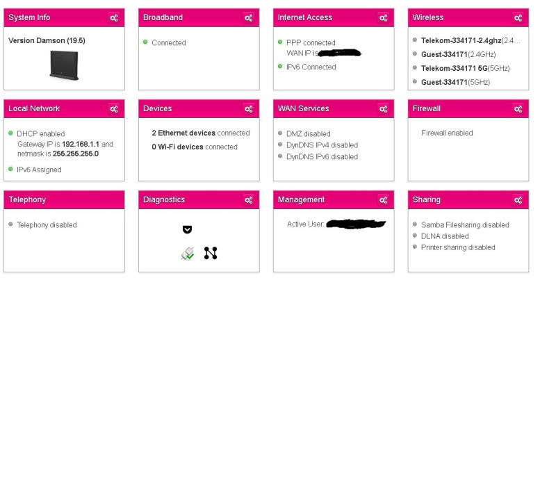

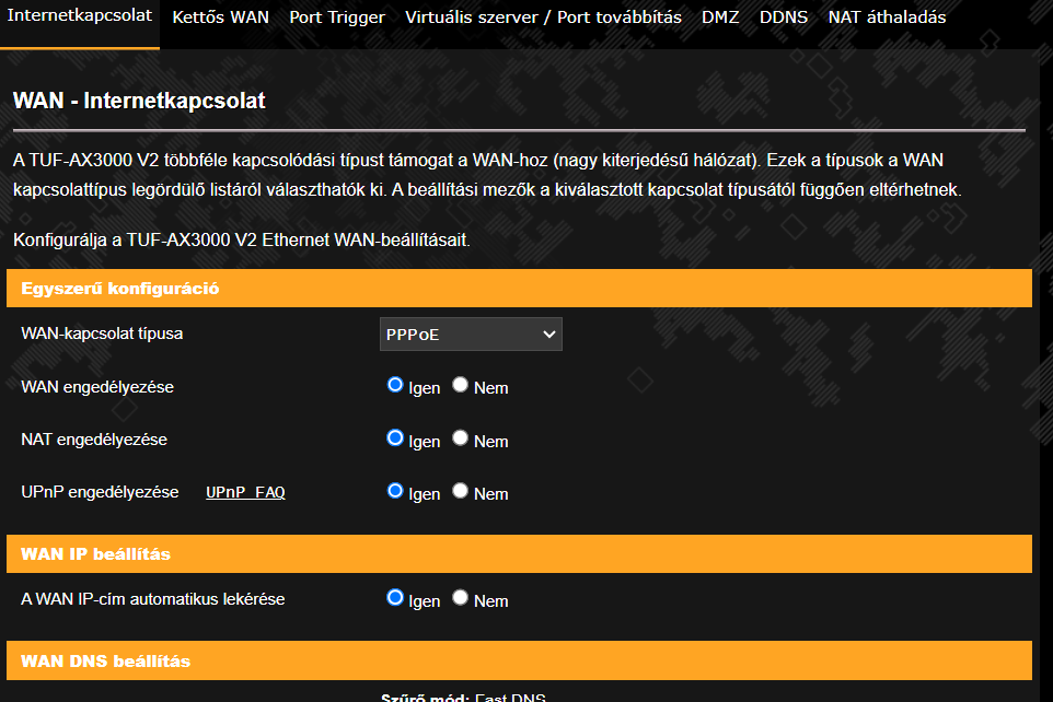

segítsetek pls, új netet köttettem, és valamit nem jól állítok, mert nem stabil, szakadozós a net. Wifin és vonalson is.
Eddig is volt egy Asus Ai-mesh network-öm. Ezt egy inivtel-es ADSL modem szolgálta ki modemként beállítva.
Köttettem Tkom-os optikai-t (Telekom Home Box) és nem tudom jól átkonfigurálni az Asus routeremet TUF-AX5400.
Kértem a szolgáltatót, hogy bridge módba rakja át az ő router-jüket, hogy csak modem-ként menjen, így ment az előző szolgáltaval, de nem tudom megcsinálták-e?
Segítsetek pls mit és hol kell átállítanom hogy jól menjenek?
Nem értek sajnos hozzá..
Olyan tippet kaptam, hogy a Tkom eszköz nincs PPPoE passthrough módban...Előre is köszi!
zelikocc
boborján2 #159642 üzenetére
Én nem néztem még mobilon, ezek szerint nincs optimalizálva rá.
onnan nem szivesen rendelnék szolgáltatást
Nem is kell, én tényleg csak jeleztem itt, hogy találtam egy megfelelő alternatívát a Cloudflare problémákra. Akit nagyon zavar a CF, annak megérheti kipróbálni, hiszen KÜF-ön keresztül hűség sincs rá. A KÜF-öt meg már máshonnan ismerhetjük régóta, hogy megbízható.Tudom hogy ez nem feltétlen ide való téma, ezért elnézést is kérek, de a CF problémák miatt viszont mégis hasznos infó lehet itt sokaknak.
Én a szüleimnél köttettem be először próbára és a kezdeti tapasztalatok jók voltak, bár csak 2 napig tudtam tesztelni hétvégén.
A sajátomat is le akarom rá váltani publik IP-vel, de csak januárban tudom majd, mert még hűségben vagyok.Ha valakinek kell valami spec teszt, az írjon privátban és amikor legközelebb járok otthon, akkor kipróbálom. Egy pár traceroute és ping tesztet megcsináltam amúgy előtte és utána, hát lényegesen jobb eredmények születtek a TamaNET-el. A Nyírségben egyébként van pár falu ahol saját hálózaton szolgáltat. Szerintem amúgy egy személyben viszi a tulaj. Én nem bánom ha ilyen kis szolgáltató, mégis jobb a routingja mint a nagy multinak ahol a politika érvényesül.
zelikocc
KnightDave #159640 üzenetére

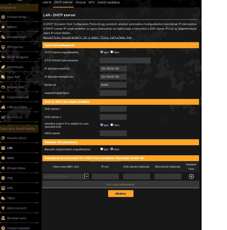

A saját routereden átkapcsoltad PPPoE bejelentkezésre és kitöltötted a felhasználónév+jelszó adatokat?
Érdemes a DHCP szervert is kikapcsolni a Telekomos ONT-n, hogy ne zavarjon be, ne akarjon IP-t adni a routerednek. Viszont jegyezd meg a T-s router IP címét, mert csak manuális IP-vel fogsz tudni újra belépni rá. Vagy reset. De úgyis csak modemként fog működni, nem kell belépegetni. -

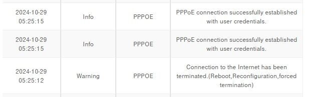

KnightDave
KnightDave #159629 üzenetére
Sajnos nem csinalt semmit ez a manover, a mai napra megint ugral ossze-vissza a NAT: Moderate / Strict / Double...
Tegnap meg mintha UPnP-n nyitott volna portot maganak, ma mar nem csinalja.
Mi lehet amit nem veszek eszre? -

KnightDave #159616 üzenetére
PPPoE passthrough opciót kell bekapcsolni a Telekomos eszközön, ezután akár be is tudsz tárcsázni a saját routereddel. Egyébként lehet NAT-olt címet kaptál, érdemes ezt ellenőrizni és kérni, hogy vegyenek ki a NAT mögül.
Azonban ezzel nem feltétlen lesz megoldva az összes problémád, mert ahogy előttem Gyula888 írja, a Telekom gyengélkedik nemzetközi irányban, ezért általában a játékok, cloudflare, discord stb. szolgáltatásokban csomagvesztést vagy lassúságot tapasztal minden Telekomos.
Ezt áthidalni VPN-nel lehet vagy van az FX Telekom projekt, amit lelkes előfizetők csinálnak, vagy pedig vissza kell mondani a Telekomos előfizetést és másik szolgáltatóra kell váltani. -

KnightDave
Sziasztok, most lettem eloszor Telekomos gigabites net elofizetessel es az a problemam, hogy nem tudom normalisan beallitani a halozatot. Bar nem vagyok spilere a halozatepitesnek, az evek alatt egy user szintu tudast azert felszedtem.
Ahogy tapasztalom neha 4-5% a packet loss, vagy lassu az internet le/fel sebesseg, vagy elofordul, hogy sokat gondolkoznak az eszkozok mielott reagalnak, vagy Xboxon dupla NAT-ot erzekel.A szolgaltatotol kapott ONT egy Technicolor FGA2233 optikaval es egy TP-Link BE800-zal hasznalom.
Megoldhato, hogy az ONT csak mint modem mukodjon es minden felesleges sallangtol mentes legyen, hogy a router lehessen az agya a halozatnak?
Koszonom szepen a segitsegeteket! -
