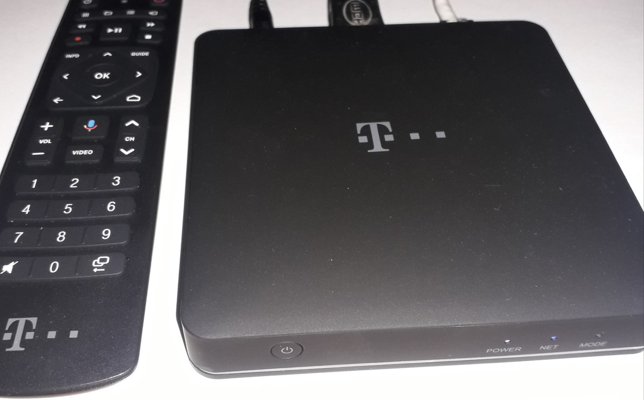

Most már 1 napja van IPTV a droidos trágyadomb helyett, az összes hibátlan. Kicsit még szokni kell, hogy nem csúszik a hang és nem laggol/akad random a kép
5.1 is tök jól megy, nem akadja szét magát csatornaváltáskor, teljesen sima (ráadásul a csatornaváltás is sokkal gyorsabb mint androidon, nem fagy ki, és az EPG is egyből betölt, mindenféle összeomlás nélkül).
Viszont valamit változtathattak 2021 óta, mert bekapcsoláskor egyből van már kép, nem az IP-cím kéréssel indul (ez is pozitívum, nem kell percekig a karikázást bámulni…) -

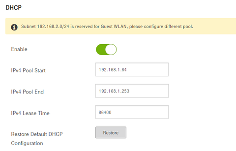

Exelsior24 #150678 üzenetére
Köszi a leírást, kipróbálom.
Capella
Nem igazán szerencsés, hogy a DHCP tartományon belüli IP címet állítottál be fix IP címnek. Akkor már állíthattad volna inkább 192.168.1.101-re az Asust, és az osztott volna csak mondjuk 192.168.1.110 és 192.168.1.254 között.
De ez csak egy példa, lehetett volna visszább venni pl. a Sagemcom DHCP tartomány végét is, avagy az elejét feljebb tolni, és oda állítani fixen az Asust. -
Exelsior24
gabber01 #150674 üzenetére
Nekem is úgy volt, hogy a Sagemcom-on, csak a PPoE Passthrough kapcsolót kellett bekapcsolnom, ami az egyik beállításos oldal alján található a Sagemcom-ban.
A Sagemcom IP címe 192.168.1.1 és 192.168.1.2 és 100 között oszthat ki címeket, amiből az ASUS router-nek fixen beállítottam a 100-as végűt.Az ASUS routert, router üzemmódra állítottam, a saját IP címét 192.168.1.100-ra tettem, illetve amit előttem is írnak a WAN fülön PPoE kapcsolódási módra tettem és oda kelleni fog a szolgáltatótól kapott "valami"@t-online.hu felhasználónév és hozzá tartozó jelszó és ha megadod neki utána fel fog tudni csatlakozni gond nélkül a hálózatra.
Az ASUS router-em pedig 192.168.1.101 és 254 között oszt címeket.
Nekem ezekkel a beállításokkal gond nélkül üzemel otthon az internet, már évek óta. -

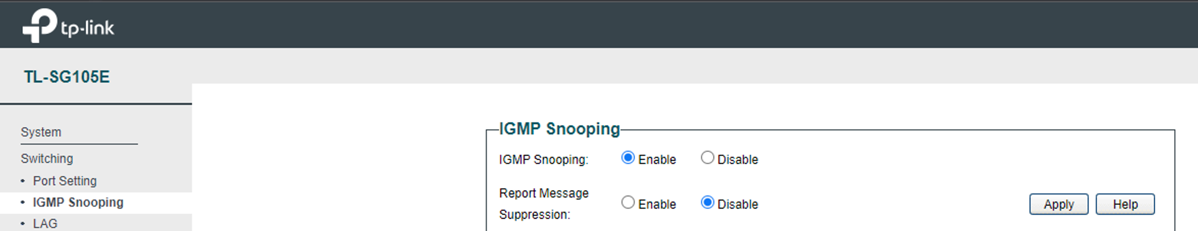

barnibooo #150639 üzenetére
Találtam itthon egy régebbi TP-Link-et, ez elméletileg tudja az IGMP snoopingot, de mégsem működik. Beledugtam a két set top boxot és minden egyebet. A Telekom eszközéből egyetlen egy kábel jön. Még nézem mi lehet, gyanakszom, hogy a TP-Link eszközön nem működik normálisan az IGMP snooping, hiába raktam eneable-re. Teszek egy laptopra wireshark-ot és megpróbálom kideríteni.
Másik:
A sagemcom f@st 5670 telekomos eszköz minden portjára nyomja kifelé a multicastet a tv streamek miatt, kivéve a saját wifijén? Vagy csak dedikált lan portokon? -

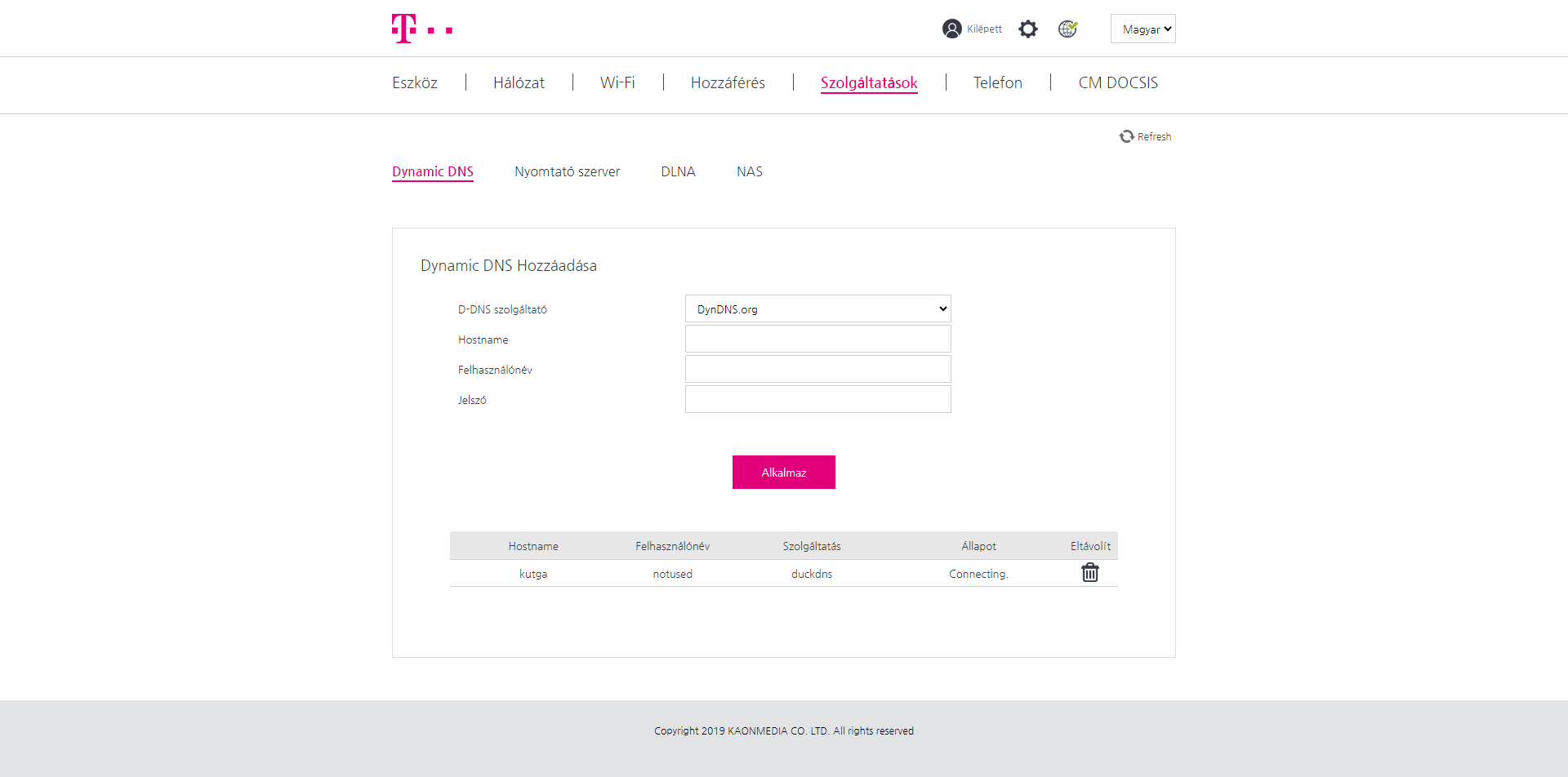

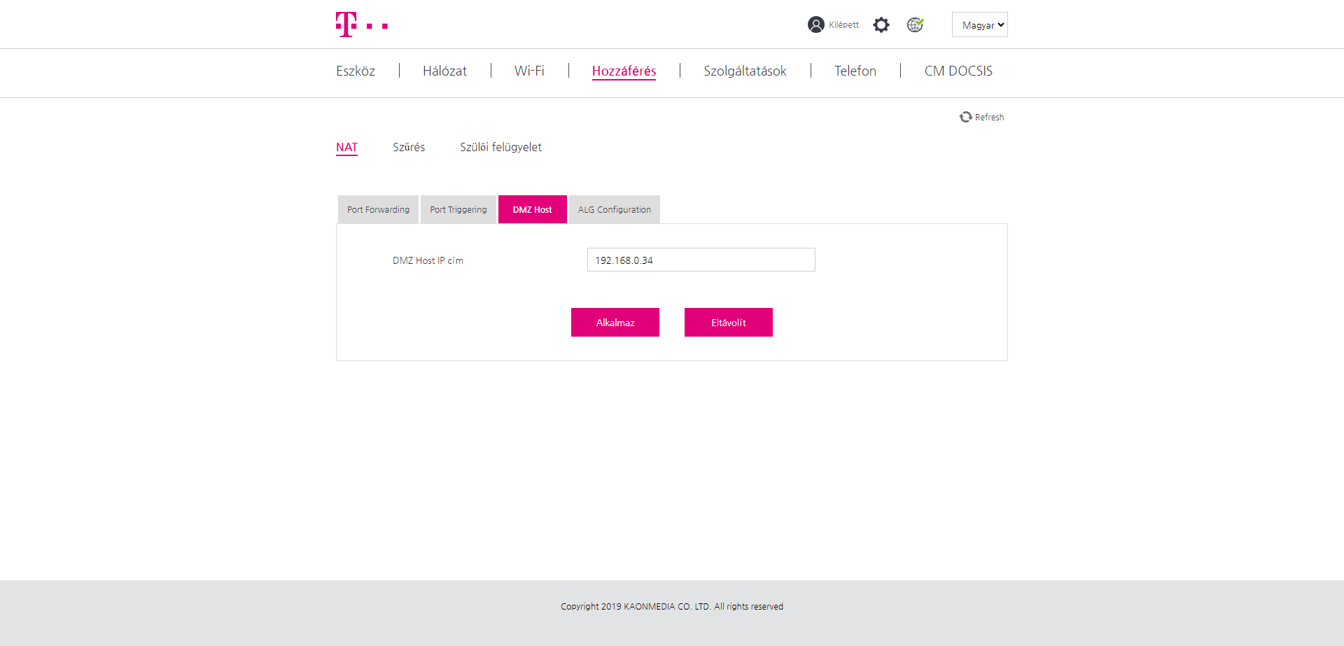

kutga
Hölgyek/Urak!
Itt is felteszem a kérdést, hátha.
Összeraktam otthon egy kis média szervert (HP T520 és openmediavault az alapja, smb, dlna, torrent, pihole, jellyfin, plex fut rajta). A szerverre egy darab usb hdd-t kötöttem, csak filmeket tárolok rajta.
Ezt a szervert szeretném kívülről elérni vpn kapcsolaton keresztül. A Plexet be is állítottam, működik a távoli elérés, a Wireguardot is felraktam ez alapján, de ezt egyelőre nem sikerült működésre bírnom.
Létrehoztam a tunnelt és egy klienst (mobiltelefon), az androidos alkalmazásban létrejön a kapcsolat, de pl. Vlc-ben nem látom a hálózati mappákat, hogy tudnám kideríteni, hogy mi a hiba?
Net 250/10 az internet, IPTV M a tévé előfizetés, Kaon modem mögött van a routerem, amire csatlakozik a szerver. A modem ip címe megegyezik a publikus ip címemmel, így azt gondolom nem vagyok nat mögött.
A modemben beállítottam a dyndns szolgáltatás, de nem tudom így kell-e kinéznie, illetve a router ip címét betettem dmz-be, ha ez számít.
Mit rontok el?

Rp526 #150632 üzenetére
Ami leírtál, az erőssen IGMP-s hibára utal. Én a helyedbe azt csinálnám, hogy ahol van Telekomos tévé egység oda vennék egy IGMP snoopingos Switchet (Én személy szerint a a TP-LINK TL-SG105E -s switchet használom, és tökéletes vele a tévé, nem szakad meg semmi), majd utána az IGMP-s switch egyik portjára az AP-t. Komolyabb switchek támogatják az IGMP-t, így azokon valószínű, hogy találsz ilyen beállítás, de mezei switcheken nem nagyon tudsz ilyent beállítani.
TP-LINK TL-SG105E ezen felül még rendelkezik egy kis webes guival is, pedig viszonylag olcsó. Ott lehet engedélyezni az IGMP-t is.

Nekem 3 LG OLED-en és 1 LG LED-en gyakorlatilag használhatatlan az összes androidos box… Annyi random bug van az új frissítés óta hogy elképesztő (mostanában pl. az M1-el kapcsol be, annak a műsorát írja, de a háttérben másik csatorna megy). Annak is örülnék, ha egyszer bármilyen hiba és app crash nélkül tudnám bekapcsolni, most is le kellett okézni a tartalom betöltése sikertelen popupot bekapcsolás után (bár ez a legkisebb gond)… És ezt már a UI2.0 óta képtelenek megoldani.
De legalább már előre tudom milyen hibákra számítsak…
Pl. ha bekapcsolás után lassú a box, szinte biztos hogy 5 percen belül össze fog omlani az app és kidob a főmenübe. -
boborján2
dropi #150633 üzenetére
Az android tv rendszer nem rossz , ezt senki nem is mondta.
A rossz az , hogy a té a saját boxaiba próbálja belegányolni és ez évek alatt sem sikerült.
+ ehhez hozzájön hogy két boxot egymás mellé téve ,az egyik így bugos, a másik úgy bugos, de az is lehet hogy semmi baja egyiknek sem.Maradjunk annyiban ,hogy abszolút nem alaptalan a tés android hiszti.Én akit csak lehet inkább lebeszélek róla.

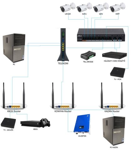

Rp526
Van egy otthoni hálózat, aminek a felépítési már elég keszekusza de megpróbáltam lerajzolni. Minden eszköz a 192.168.2.0/24-ből kap IP-t, amit DHCP-vel a telekomos eszköz oszt. A TP-Link routereken ki van kapcsolva a DHCP. Ők csak AP-ként működnek/működnének vezetékesen és wifivel.
A probléma, hogy teljesen random időközönként (van, hogy napokig jó.. van hogy fél napig) lefagynak a TV adások. Kimerevedik a kép.
Amint kihúzom a "KONYHA" routert minden megy tovább.A telekom eszközbe jelenleg megy egy PC, két router, egy switch.
Próbáltam már fix IP-t adni a TV boxoknak, megcserélni a telekomos routerbe bemenő eszközöket, eddig semmi nem segített.
Próbáltam keresgetni problémára, kisebb nagyobb sikerrel. Az IGMP többször előjött. Amennyiben ez a megoldásom, melyik eszközön/eszközökön kell ezt engedélyeznem?
Köszönöm, aki tud segíteni!

Technicolor routeren beállítottam dinamikus dns-t, ami szuperul műxik, kivéve a vendég wifiről.
Ez normális?Külső IP:port formában sem műxik vendég wifiről, szóval nem a dinamikus dns a gond.
Mobilnetről simán megy így is.Kössz!
