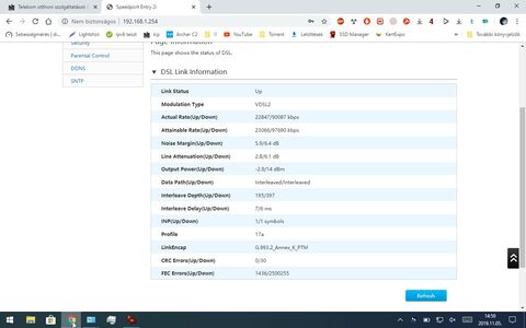

st3v3np3t3r
Technikai kérdésem lenne: a FEC errors "down" száma elég magas,15milliónál jár alig 1 nap online idő,ezt lehet valahogy orvosolni? az "up" ennél sokkal kevesebb, csupán 12ezer
a CRC is elég nagy differenciát mutat up/down 9/373
DJ. Ru$y
Ezt miért itt? Van otthoni hálózatok topik.
Amúgy igen, elég. -

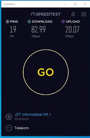

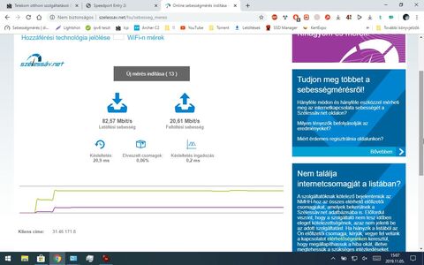

st3v3np3t3r
dchard #108600 üzenetére
hazaértem... beállítottam a wifit és megnéztem a kapcsolati infókat
megnőtt az aktuális sebesség
és átdugtam a switchem a speedportba, utp-n mérve:
Annyira nem is rossz a letöltés 82Mbit úgy, hogy közbe be van kapcsolva a stb-dvr is, a másik nincs, a kislányom szobájában van, azt csak általában este lefekvéskor szokta nézni. -
dchard
st3v3np3t3r #108601 üzenetére
Az viszont érdekes, mert a vonal jól láthatóan sokkal többet is tud ennél. Olyan, mintha profil korlát lenne rajta...
