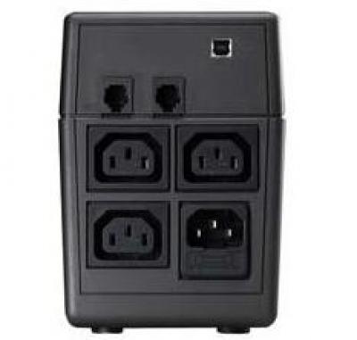

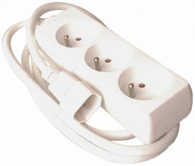

fgordon #4770 üzenetére
Normális esetben max egy kis búgása vagy zizegése lehet a szünetmentesnek akkus üzemmódban. A nagyobb teljesítményűekben szokott lenni ventilátor, de az úgyse az otthoni kategória.
AZ AVR-esek elvileg többet fogyasztanak, bár a 20+ Wattot soknak találom, az enyém 15W körül fogyaszt.
Ami az első képen van, az az IEC kimenet, ahhoz kell olyan kábel, mint a tápkábel, csak mindkét végén a 3 pólusú csatlakozó (tehát egyik felét a 3 egyforma csatlakozóba tudod dugni, a másik felét meg a jobb alsóba). Ebből egy mehet közvetlenül a tápba, egy a monitor tápjába, egyből meg csinálsz egy olyan elosztót, mint a képen. Csak levágod a végét (amelyiken a bemenetes csatlakozó van) és belekötöd egy sima elosztóba. -

Az normális, hogy a régebbi Eaton, az NV800-as szünetmentes fél kw-ot fogyaszt naponta, alapállapotban (havi 15 kilowatt), míg az újabb, a Station csak 48 w-ot (1.5 kilowatt)?
Lehet valahol ilyen kábelt kapni, aminek egyik vége belemegy a szünetmentesbe, a másik végébe meg normál hosszabbítót lehet kötni?
Ilyesmit kell elméletben vennem, ha az NV-t választom, de mi ebben 3e Ft? De van ahol 5-8e Ft...mindegy
