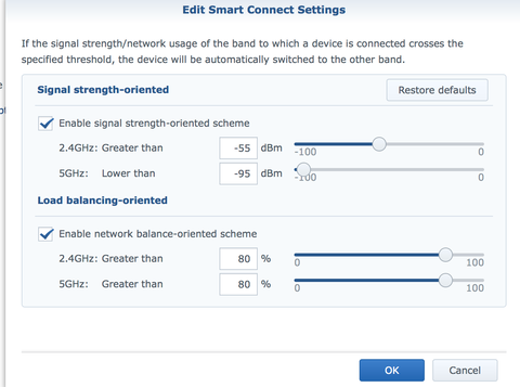

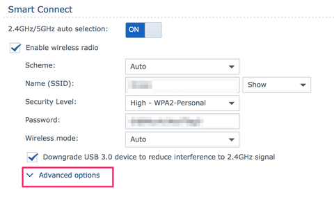

i4s
Egyébként ez az összevont 2.4-5ghz wifi hogyan működik?
Eloszor hagytam a 2600-at a Smart connection-on, de ket nap utan kikapcsoltam es most kulon van 2.4 es 5Ghz.
Elmeletileg a scheme alatt tudod allitani, hogy jelerosseg orientalt vagy teljesitmeny/telitettseg kiegyenlito beallitast akarsz hasznalni. -

Egyébként ez az összevont 2.4-5ghz wifi hogyan működik? Honnan tudja a router hogy a mobilomnak most éppen melyik a gyorsabb frekvencia? Folyamatosan kapcsolgatja és figyeli az adatforgalmat? -
i4s
Gyors kerdes a 2600-assal kapcsolatban ( biztos lesz meg par)
NetworkCenter/Wireless allatt a Smart Connect bekapcsolva gondolom ezert nem mutat semmit az advanced options allatt.
Ellenben ha kikapcsolom a smart connected (tehat kulon 2.4 es kulon 5 ghz) akkor sem enged az advanced menube lepni... ez igy normalis? -
