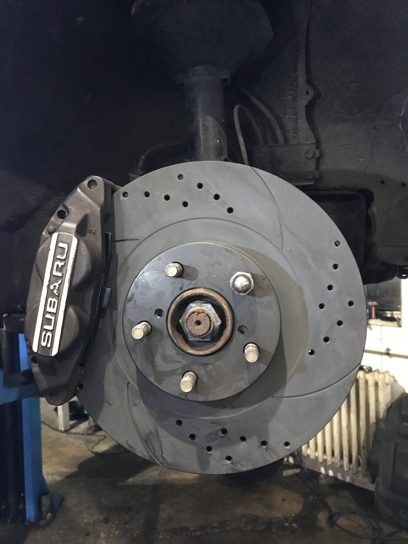

Lyuggatott inkább a fékezés közben felszabaduló gázok elvezetésére szolgál, kis részben csak hűtésre. A maradék pedig, hogy qrva jól néz ki.

Hiába, ahogy a magas széntartalmú sport tárcsák is. El tud az is lightos fékezés mellett is. Tapasztalat.

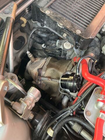

Amúgy elfogult szinte biztosan vagyok, de szép ez a motortér.
(mondjuk melóztam is vele már eleget, hogy jól nézzen ki, és jó is legyen)
Most teszt időszak jön:
Rövid táv meg volt legutóbb, ami kb 5km volt, most lesz egy 30km körüli kör valamikor, aztán egy 100-as. Közben pedig figyelek mindent. Szivárgott csak a hátőfolyadék, szóval nem komoly, de jobb figyelni az új csövek miatt is. -

Beszéltem Victory Motors-al is. Kihangosítva dumáltunk a dolgoról, hogy náluk hallja akinek kell és nagyon nagy vonalakban elmeséltem mi volt, és örültek a felvetésnek, hogy emailben elküldöm a dolgokat.
Elsőre nem vették fel a telót, de simán visszahívtak kb 5 perc múlva.Szerintük se lesz ez hengerfejes:
- rossz szenzor,
- kábel
- testkábel
stb stb (ilyesmikre gondolnak)
Elküldök nekik mindent, kb jövő héten Viktorral nyugiban átolvassák, és válaszolnak, aztán nyilván meg kell nézniük.

For all:
Az lesz még szép, hogy ez mennyibe is fog kerülni, màr ha motor bontás lesz a vége. Tippem sincs, és Viktorék fele húz a megérzésem, de azt tippelem, hogy ők lennének a legdrágábbak. Amúgy az emailre (írtam érdeklődőt) se a seibiko se a Hace nem válaszolt. (ennek a kettőnek írtam csak) 🫤 -
czanga
Kifogytam az időből:
Azt akartam még. External leak gáz, de kérdés mennyire nagy a leak, és mi leakel. HG vagy külső cső pl.
Az a nagy kérdés, hogy internal van e. Az van, az ultra nagy gáz.
Illetve fellevegősödik akkor is forgatja a semmit a pumpa, és ott is kérdés miért “levegős”…
Ezért akartam indikátor folyadékos leak tesztet csinálni. -

Most egy picit kevésbé jók illetve eldugultak az elmúlt hónapok miatt a vicces de segítő válasz szenzoraim, de köszönöm és ha jól értem:
- Fixen hengerfejes az autóm véleményed szerint is.(amúgy víz nem fogyott szignifikánsan)
czanga
Víz fogyás nincs, olaj se több mint szokott, és jéghidegen se melegen se füstöl. Vízben nincs olaj, olajban nincs víz. Nuku majonéz.
Nyíregíről jöttünk haza Rally-ról késő este, kemény százzal a vaksötét miatt, mire fel egyszer csak a vízhőfok mérő zsupsz felment egy pillanatra koppra maxra, majd vissza. Ezt megcsinálta még egyszer, azonnal kiálltunk egy kútra. Mocitető fel, de nem volt olyan forróság sem.
Hazajöttünk vele, nagyon de nagyon óvatosan, mert már majdnem Budapest határában voltunk. Mondjuk én amúgy is konkrétan nagypapa módban közlekedek vele mióta meg van, amit kérünk nem minősíteni.
Mikor hazaértünk (hegytetőn lakunk) megálltunk, hogy hüljön amúgy is vissza, meg a másik kocsival ki kellett állni. Várom, hogy párom kiálljon, erre 1 perc múlva PAKK... fízhőfok jelző maxra ugrott, és ott is maradt. Vártam úgy 5-10mp-et nem ment le, így lelőttem inkább. Majd nyilván be kellett állni, így beindítottam rá 1-2 percre, ekkor már normál hőfokot jelzett.
Barátokkal tanácskozva elég valószínű, hogy kipu gáz kerül a víztérbe. Lehet(ne) még mondjuk termosztát hiba, vagy szenzor hiba is, de Subaruról beszélünk...
2020 elején volt pedig felújítva a motor, gyári tömítéssel, ACL csapágyakkal, stb stb. 21-ben kapott gyári termosztátot, erről is van számlám.
Nem örülök, ha az lesz, de valószínű, hiszen fújt EJ blokk.Rendeltem ilyen kipu gáz jelenlét kimutatásához szükséges eszközt, amihez van egy indikátor folyadék. Azt írta meleg motornál kell kipróbálni, csak ugye akkor már felmelegszik a víz üzemire, felépül a nyomás, így nem értünk el mást, mint, hogy a vizet a nyomászáró kupak helyén próbálva elkezdte az eszközbe felnyomni.
Nem próbáltam még ilyet, csak a leírtak alapján próbáltam meg...Azóta nem mentem sehova vele, egy métert se merem mozdítani, mielött csapágyas lesz, vagy bármi. Zoli barátom (zeke) szerint kemény a fenti nagy vízcső, tehát "felfújja" a rendszer, tehát kipu gáz kerül be, így 80%-ra tettem a hiba okának esélyét.
Szivárgás van amúgy, external. Olaj volt eddig is, amiről nem tudtuk, hogy pontosan honnan, de semmi durva. Viszont most láttam a szívócsonk mögött vizet a blokkon, és fröcsenve a csöveken, így azt még nem tudom honnan "ered". Nyilván lehet egy repedt vízcső is hátul akár. Viszont akkor felmerül, hogy túlnyomástól repedt e el (nem gondolom, mert akkor a kupakon nyomódna ki, vagy túlfolyóba), és ez okozza e a fenti legelső problémát.
Holnap tervezem lekapni az intercoolert, hogy többet lehessen látni, meg nem árt alá is benézni, mert így nehézkes, hogy akadályozza a belátást.Azt hiszem leírtam mindent. Eléggé magam alatt vagyok, ez most nagyon nem jött jókor. Történt pár dolog ami után ez már csak lenni a cseresznye tud a fostorta tetején, és megvisel most még ez is pluszban.
Mindenben segítenek a barátaim is ami a kocsit illeti, és agyalunk, illetve próbálok majd vízkör nyomás tesztert szerezni, ami kimutatja ha ereszt/átenged valahol, csak ugye ez nem egy "common" dolog.Itt tartunk most. Próbálom kideríteni amennyire biztosra lehet, mert azt nem szeretném, hogy kifizetek konkrétan egy valag pénzt (hasraütéses tippre fém milla lehet, vagy több) HG gasket cserékre és síkolásra, miközben van némi esélye, hogy nem az a baj.

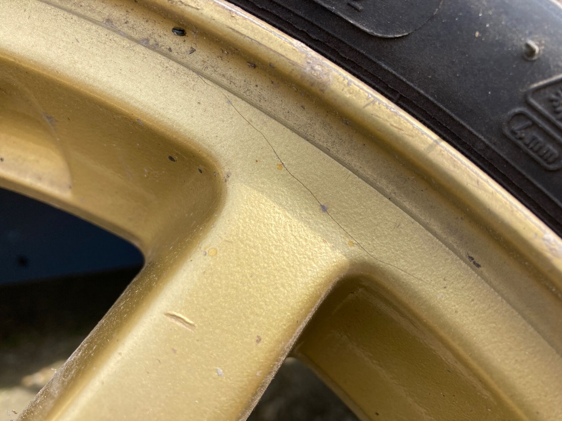

Egész jó ötlet volt, hogy nem vettem meg a hatvani STi 17"-os felniket (amikről mint kiderült hát nem voltak repedtek), mert így elkölthettem másra.

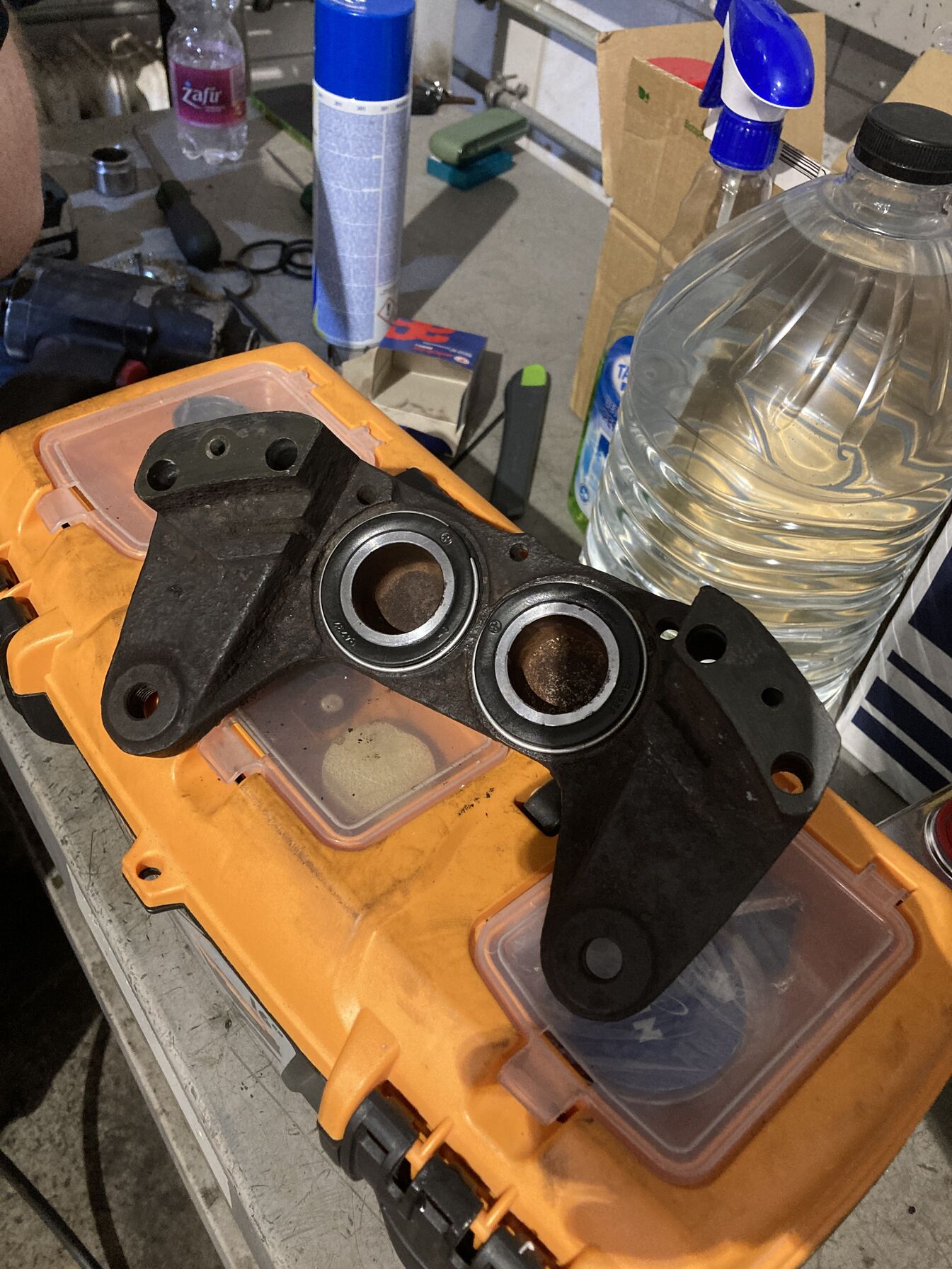

Tegnapi Szereldmagados program a barátokkal:
Több volt betervezve, de szívás miatt odáig jutottunk 5 óra alatt, hogy a fékmunkahengerek fel letek újítva a megszorult dugattyú miatt, illetve felkerültek az új tárcsák és a betétek. (Rotinger magas széntartalmú fúrt-mart lapostányérok, meg TRW betétek)Még megyünk vissza bel oldali kerékcsapágyat cserélni, illetve a hűtőközeget leengedem belőle, és frisset kap.

Elmentem ma megnézni egy szett 17-es STi felnit Hatvanba', mert küllemét leszámítva 80-ért elég jó lett volna.
Megláttam ezt rajta, és inkább nem hoztam el:
Körkérdés. Rosszul vagy jól tettem? Sajnos szerkezeti dolgokhoz nem értek, és befoxtam, hogy ez redepés, mert a felni szélének mentén elég hosszan elnyúlik, úgy a felni kerületének egyharmadán.

Persze az autóval történnek és történtek dolgok. Szóval mióta meg van 0,6 BAR-t tölt, amivel szerettem volna fogllakozni amint eljutok oda. Nemrég eljutottam, és keresgélés, agyalás után kiokumláltam, hogy hiába gyári az autó, az ezer éves porladó vákumcsövek (helyesen) cserélve lettek hőálló szilikon csövekre. Illetve egy Kinugawa wastegate is bekerült a gyári nem túl megbízható működése nyomán. Ehhez vannak különböző nyomásértékű rugóim. A sorból az 1 BAR-os rugó van benne. (Ez még fontos lesz.) Sajnos anno eközben véletlen kidobták a kompresszor házból a T osztás fele induló darabot is, amiben volt egy szűkítő fúvóka. (restrictor pill)
Ez nem nagy dolog szó szerint, beszerezhető is lenne... csak mind minden ami "Subaru", kissé nehezen. Hiányzik, kell bele mert fontos, a rendszer része. Maradt inkább az, hogy mivel kiderítettem mi az EUDM GT Turbo modellek esetében a megfelelő szűkítés 1,2mm-es lyukat takar, így nagybátyám műhelyében lévő eszterga és az ő segítségével le lett gyártva.GC8 JDM STi modellekben pl 0,9mm-es van. - Érdekesség képpen.
Nemrég kiszedtem a vákumcsövet, bepréseltem ezt a csőbe, majd pár óra múlva visszakötöttem az akku negatív saruját (ECU miatt volt lehúzva csak), majd pedig tesztkör jött. Kimentünk a 7-es főútra, és róttam a hosszú köröket, hogy szépen bemelegedjen az autó. Nem mondom, hogy nem voltam ideges, hogy tényleg igazam volt e. Izgultam jólesően.
Aztán egyik visszafordulás után nem sokkal összenéztünk párommal, hogy most már rendesen üzemmeleg: Harmadikban ENTER.
Hozzá voltam szokva, hogy 0,5-0,6 BAR-t töltött a turbó, de amikor jó gyors léptékben elhaladt a nyomásmérő órám mutatója efölött,
akkor meglepődtem, kattant a relé az agyamban és elvettem a gázt azzal a felkiáltással, hogy "B*zmeg asszem a nyomás meg van!".
Baj nem történt, de egyetlen "ici pici dologgal" nem számoltam. Mivel nem a gyári belső átmérőkkel és hosszokkal operáltak cserekor (ami nem feltétlen baj), a gyári vákumcsövezésre méretezett szűkítés kisssé túl jónak bizonyult.
A következő padlógázkor láttam meg, hogy hopp a mutató 1,4-1,5 BAR-t karcolja egy apró pillanatra és egyből boost cut, mert nyitott a wastegate.
0,5 bárral nagyjából 180 lovam lehetett 218 helyett, 1,5 bárral "kissé" több lenne, de nincs kedvem szétrepíteni a dolgokat sem motorbelső, sem turbó terén. A gyári nyomásérték a cél semmi több.Vissza a műhelybe... Fel lett fúrva esztergapadon a lyuk 1,5mm-re.
Így még épp belekarcol 1,1-1,2 BAR-ba, de ezen még hétvégén alakítunk, mert így se fogom hagyni, mert nyilván a wastegate nyit még itt is. Nem durván, nem érezhető, de látni, és ez ne maradjon így. 0,9 BAR a gyári érték kb, mechanika miatt is fontos, szóval ezt kell belőni.
