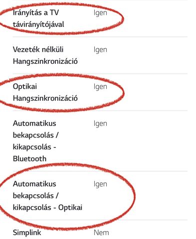

Van egy LG soundbarom, ami BT-n csatlakozott előző TV-hez, nagyjából rendben volt 3 évig. Szombaton az új C2-es TV-hez is gond nélkül csatlakoztattam, vasárnap is ment, tegnap viszont nem csatlakozott már. Érzékeli, elmenti párosított eszközök közé, és a soundbar is kiírja hogy 'paired', de mégse csatlakozik fel, nem adja át a hangot. Soundbar-t többször is reseteltem, újra csatlakoztattam. Google keresés kihozza, hogy ez C2-nél (is?) előfordul, és csak a TV hard reset oldja meg (egy ideig). Van erre esetleg más megoldás?
Értelemszerűen nem akarom újra beállítani mindig a TV-t. Most berendeltem egy optikai kábelt, ha máshogy nem megy. Kérdés még hogy ezzel is menni fog-e hogy a TV bekapcsolásával a soundbar is elindul, vagy ez csak BT-n működik? -

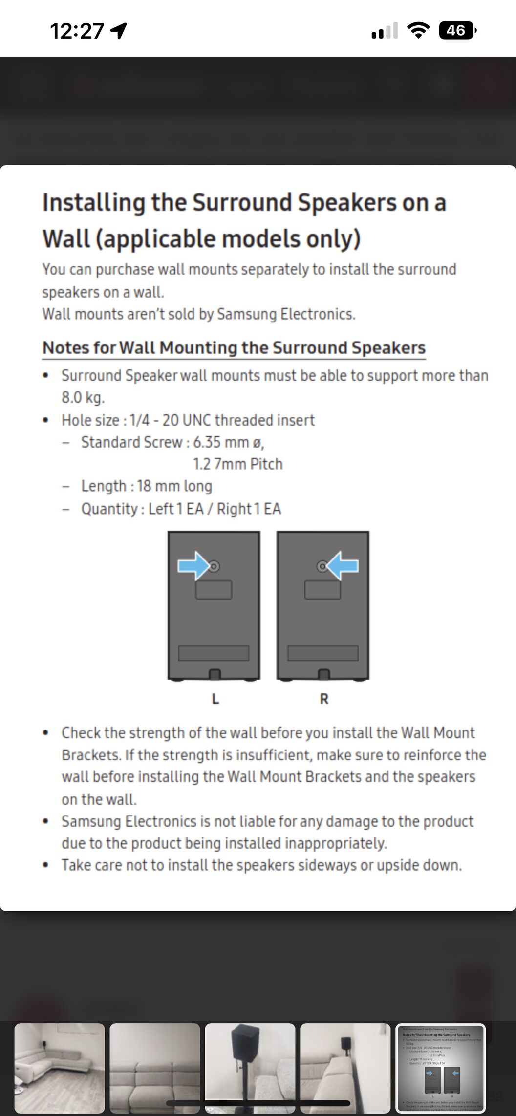

Egy kis update mindenkinek, aki Q990B-t fali konzolra szeretne felrakni.
Most vettem át a Vogel's SOUND 3200 univerzális tartót és voltak olyan kedvesek, hogy a csomagba raktak 4-5 fajta csavart is, anyával együtt, ami a hangfalba is passzal!
Meg ránézésre 8-as tiplit és csavart.
Ettől függetlenül korábban megvettem a csavart egy 3. kerületi csavarboltban. (Budapest, Rákóczi u. 10, 1039. 200Ft/db)
A napokban majd felrakom vele a hátsókat, utána már teljes lesz az élmény.
