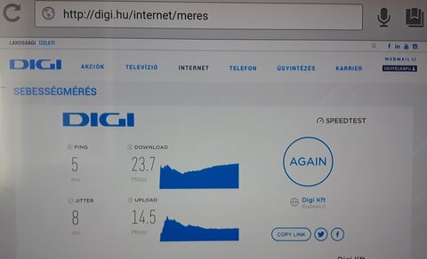

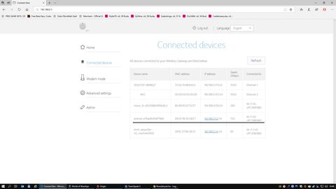

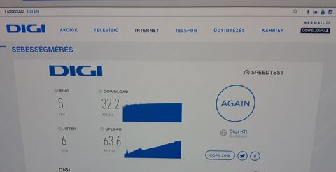

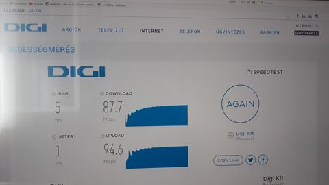

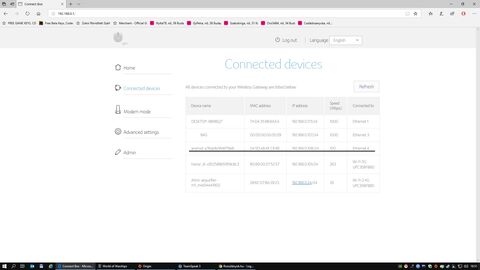

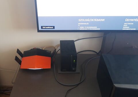

Router: D-Link DIR-879
Minden esetben AC 5Ghz wifin csatlakozva. Annyit kell tudni, hogy a router a Sony A1 alatt van, míg az XF8505 a másik szobában(panel).
Mérés 1.
PC Gigabites kábelen csatlakozva:Én tényleg próbáltam minden beállítást, de egyszerűen semmi nem volt jó. A hálózati lejátszást soha nem próbáltam, mert nekem van külön asztali hálózati lejátszóm Gigabit lanon. Ennyit az AC-és wifiről.
