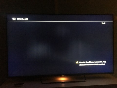

Sziasztok! Vissza vittem nagy csalódás volt, vissza kaptam az árát. KDL-65W859
Várom az LG65UH8507 csütörtökre meg lesz!
Olyan felhős volt a kép még csatorna váltás közben is nagyon látszott a szerviz meg elhajtott, hogy ez ilyen.customersupport.HU@eu.sony.com
okt. 24. (2 napja)
címzett: saját magam
Tisztelt ......... úr!
Köszönjük, hogy kapcsolatba lépett a Sony ügyfélszolgálatával.
Minden LCD (beleértve a LED) kijelző a legalacsonyabb osztálytól a legmagasabbikig háttérvilágítással rendelkezik, mely lehetővé teszi az éles és tiszta képek megjelenítését. Ezen háttérfény esetenként látható lehet sötét képek megjelenítésénél (a kapcsolat típusától függetlenül: TV, HDMI, USB...) a TV beállításaitól függően. Ezen jelenség azonban nem minősül hibának, így szervizeltetést nem igényel.
Az alábbi beállítások megváltoztatásával az Ön által panaszolt jelenség mértéke csökkenthető:
Amennyiben a kontrasztarány és a fényerő helytelenül lenne beállítva az esetben a TV-n az úgynevezett Ambient szenzort (fényérzékelő) lenne szükséges bekapcsolni:
HOME/Beállítások/Megjelenítés/Kép/Fényérzékelő
Illetve a Mozi üzemmód aktiválásával szintén csökkenthető a háttérfény:
HOME/Beállítások/Megjelenítés/Kép/Képüzemmód
Köszönjük!
Bármilyen más Sony termékkel kapcsolatos kérdésével a későbbiekben is forduljon hozzánk bizalommal.
Esete a következő esetszámmal lett nálunk regisztrálva: 15006518. Ha további információra lenne
szüksége ez esettel kapcsolatosan, kérjük ne változtassa meg a címet a levélre való válaszoláskor,
hogy ezáltal könnyebben kezelhessük azt.Üdvözlettel,
