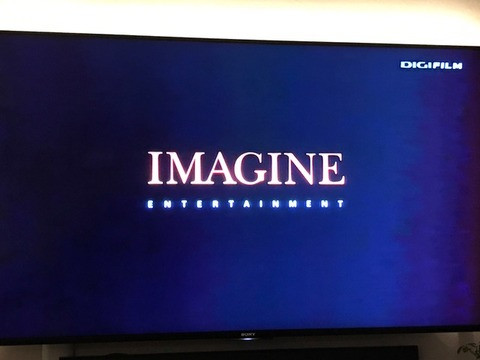

Bubukain #29612 üzenetére
Adnék egy tippet, hátha bejön... Tegyél ki a képernyőre valami keves világos tartalommal, egy amúgy fekete képet. Mondjuk egy fehér kört fekete háttérel. Végy egy puha, tiszta pamut törölközőt és körkörösen enyhén masszírozd a képernyőt... Közben figyeld, hogy változik a foltosodás. Ha szerencséd van jó lehet...
A mérnöki hátér koncepció az eljáráshoz a következő :
Ha valaha is fektetve szállították a készüléket, belenghet a "hasa" és a panel rétegek elmozdulhatnak egymáshoz képest...
Eljárás referencia:Nekem így sikerült eltüntetni, pont egy ilyen tv-ről, középen egy hatalmas foltot!

Joshi
Bubukain #29617 üzenetére
Arra figyelj, hogy minden bemenetre külön kell beállítani a képet.
(#29619) Lauda pedig ez ilyen ahogy láthatod
, nagyon sokan panaszkodtak már itt hasonlóra. Az más kérdés hogy kinek milyen mértékű ez a hiba. Minél nagyobb egy kijelző annál nagyobb az esély rá, hogy nem lesz teljesen homogén, ez konkrétan egy 65W8xx.
Bubukain
több éves plazma tv használat után vettem egy sony 65w859c tv-t.
kb egy hónapja használom, de egy dolgot nem sikerült megszoknom, illetve beállítanom (már ha lehetséges)
nevezetesen ahol sötét kéne hogy legyen a kép ott nem homogén hanem foltos az egész, nagyon csúnya.
rakok fel egy képet hogy látható legyen miről beszélek.
csökkenthető ez a hatás valamilyen beállítással? nekem nem sikerült. -
