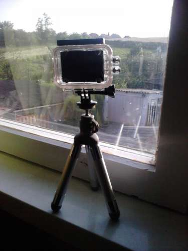

CGmatula
Bárcsak fel tudnám valahogy varázsolni a májusi firm-t.
Gondoltam letesztelem mennyit bír az akku. Kitettem az ablak elé,hogy kapjon egy kis fényt,és hát,kicsit csalódott voltam.
63 percet bírt,utána már csak egy percig maradt életben. Azért amikor kinyitottam a házat eléggé meleg-forró volt a kamera és maga a ház is,nyilván egy picit megsütötte a nap. De ehhez nem hiszem hogy sok köze lenne.
