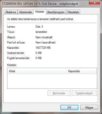

Cancer
Egy olyan problémával állok szemben, hogy a napokban vettem egy Seagate 2TB-os merevlemezt. A BIOS felismeri, a Win7 (64 bit) eszközkezelő felismeri mégsem tudom használni, mert a "Saját gépben" nem látom, így sem formatálni, sem patrícionálni nem tudom.
Van esetleg valakinek ötlete, hogy mi lehet a baj?
