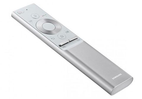

Sziasztok, érdeklődöm ez a tipusú távirányító csak adott tipushoz jó, vagy több tipust is kiszolgál?
Nekem egy UE43MU6102K tv van,vajon lehet hozzá használni?Köszönöm..
