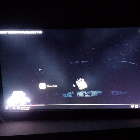

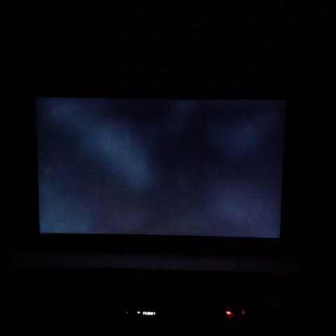

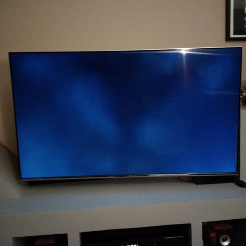

Rp526 #105433 üzenetére
Ilyen szintű bevilágítás, mint az utolsó képen, ami a fehér képtartalommal is összevethető, semmiképpen sem normális. Ez nem határeset, hanem hulladék. Azonnali csere.
Még tán rossazbb, mint az enyém volt. -
