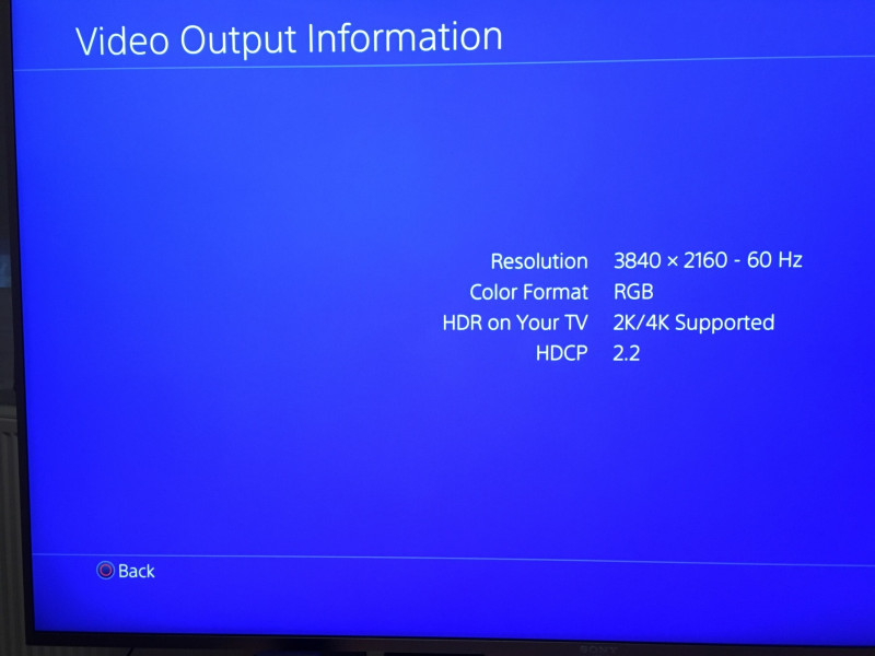

mattheus #106837 üzenetére
@PuMbA és Tegla80
Köszönöm először is a segítségeteket, tanácsotokat HDR ügyben.
A HDMI kábel jó minőségű, de amikor annak idején vettem, akkor még HDMI 2.0-nak még híre sem volt nagyon, ennek ellenére a PS4 Pro a beállítások menüpontban azt írja, hogy- HDR supported és
- HDCP 2.2és egy arra alkalmas játék esetében HDR üzemmódba kapcsol a TV, így úgy gondolom, hogy ez a része rendben van.
A beállításokkal játszottam, megnéztem több videót is, azt is amit Tegla80 ajánlott.
Ennek ellenére nekem valahogy ez a HDR opció nem jön át vagy nem igazán látom, de még tesztelem, lehet, hogy nem nagyon mozogtam a karakteremmel olyan környezetben, ahol ez kijöhetett volna.Köszönöm mindenesetre!

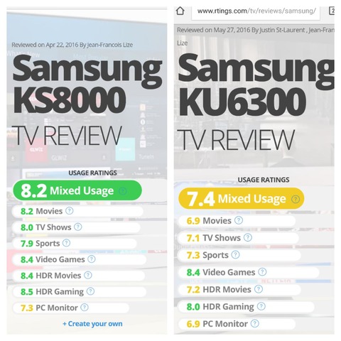

#94529552 #106855 üzenetére
Persze, csak a KU6300 tesztben leírtak szerintem igazak a KU6000-re
A kinézet teljesen ugyanaz, van Motion Plus, de csak 60fps-ig interpolál, valamint az amerikai oldalon pont ugyanazzal a specifikációkkal reklámozzák, mint nálunk a KU6000-ret. Amikor a boltban nézegettem a KU6000-ret, akkor minden a helyén volt, ahogy az RTINGS-en írták.

PuMbA #106853 üzenetére
Azt ismerem, de végül is csak egy privát oldal, és nem Samsung infó. Előbb mutattam egy példát, hogy a gyakorlat nem egyezik az rtings elmélettel. Ja, és amcsi modelleket tesztelnek, és mint tudjuk, a Samsung még akár országonként is bármit változtathat. Kijelző, dizájn, tulajdonságok, stb.

PuMbA
#94529552 #106850 üzenetére
Itt keresd meg a "Differences between Sizes and Variants" részt és minden tiszta lesz. Európában a KU6300 már ívelt modell, Amerikában a KU6300 = európában a KU6000.

Mattheus :
-2.0-as HDMI kábel kell hozzá
-illetve a PS4 menüjében is aktiválni kell a HDR módot -

mattheus
Elsősorban a KS7000 /8000-es tulajdonosok segítségét kérném HDR ügyben.
Jelenleg az alábbi beállításokkal próbálkozunk (PS4 Pro)- HDMI UHD color ON
- Game Mode ON
- Backlight (15)
- Color Space Auto
- Smart LED Highés őszintén szólva a HDR-ből én nem látunk semmit (Horizon Zero Dawn és Uncharted 4-el próbálva).
Ha van bárkinek tanácsa az ügyben (ajánlott beállítások), azt előre is köszönöm!
