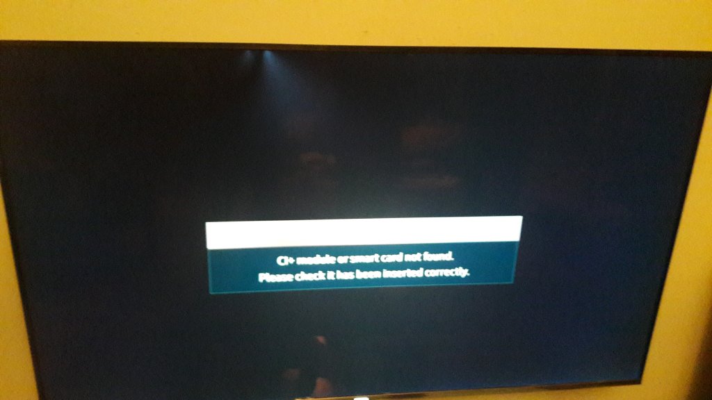

Celtis
gduck #101590 üzenetére
Ezekben az esetekben a panelnek semmi baja. Egyszerű összeszerelési hiba. És az, hogy így kimennek TV-k, az mutatja miféle minőségellenőrzés van. Ezek után van elképzelésem a gyári kalibrációról is...
Még valami, amikor kicsomagoltam a TV-t és lehúztam a gyári folpackot a hátuljáról, hát ott volt egy 10 centis jól látható karc. Pedig teljesen gyárinak tűnt a TV.
Celtis
prannk #101581 üzenetére
Visszavittem, egyből visszaadták a pénzt. Érdekes, hogy azt hitték sérült, törött a TV. Akkor is visszaadták volna a pénzt, de elmagyaráztam, hogy csak selejtes.
Elszomorító, hogy ilyen kis mintán is, mint ez a fórum pár hét leforgása alatt felbukkant 3 gyárilag hibás TV.

Celtis

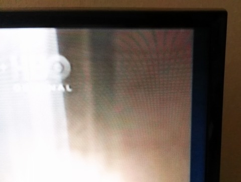

prannk #101577 üzenetére
Nézd meg ez enyémet.
Kicsit lehiggadva megvizsgáltam a TV-t és láthatóan összeszerelési hiba. A TV teteje nem egyenes, hanem van rajta egy púp. Kb. 1-1,5mm magas, és pont ott van a csúcs, ahol a bevilágítás. Egyszerű trehányság. Be sem kapcsolták mielőtt dobozba rakták. -

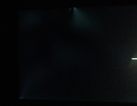

Megjött a 60KS700. Persze hibás. Egy ponton rossz a háttérvilágítás, hatalmas csóvát vetít a képernyő közepéig.
A készülék kivitele a Sonyhoz képest egy kínai piacos nyeklő-nyakló olcsó vacak. Fali tartóhoz csavar nincs, csak a méret van megadva +/-1mm hossz tűréssel. Persze, hogy pont olyan nincs, ezért irány a barkácsbolt. (A Sonyban benne voltak a rögzítő csavarok)
Bekapcsolva, az említett hibán kívül, mozi módba rakva a képe szép, kiegyensúlyozott. 4k-s YT videóknál nincs az wow faktor, mint a Sonynál volt. Viszont focimeccsen nem bandingol, legalábbis minimálisan.
Beállíthatóság, menürendszer nem túl bő, de eddig mindent megtaláltam benne.Összességében csalódott vagyok. Naná, vettem majd fél misiért egy hibás készüléket, amit vihetek vissza.
