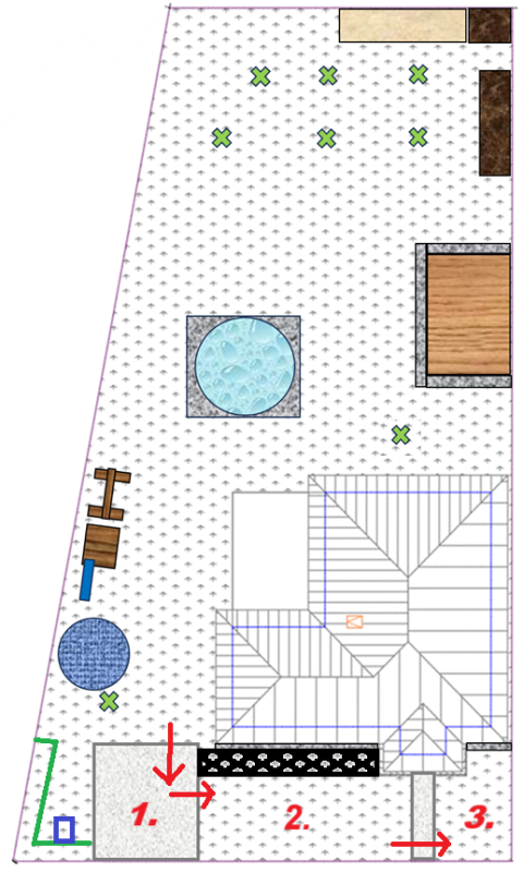

Vettem korábban egy Parkside 1000m2 fűnyírót. Pár alkalommal kipróbáltam, de még elég sok munka van hátra a terület előkészítésében ahhoz, hogy viszonylag akadály mentesen tudjon dolgozni. Jelenleg a legnagyobb problémát az okozza neki (hozzáteszem érthető módon), hogy a 7 db pár éves fa csemete (zöld X a lenti képen) körül ki van szedve ~8-10 cm mély terület körben, ahova majd szegély tégla és kavics fog kerülni. Ettől függetlenül feltűnt, hogy mennyire "bután" faltól-falig pattog az akadályok és a határoló kábel között. Ez a modell ezt tudja, nem volt meglepetés. Félek tőle, hogy annyira tagolt és akadályokkal teli a kertünk, hogy bár biztosan sokat le fog tudni vágni, de azt az érdemi előrelépést amit várnék ettől a beruházástól azt sajnos nem fogja tudni hozni.
Jelenleg így néz ki a kertünk:
Nem beszélve arról, hogy a piros számokkal jelölt 2. és 3. a Parkside (bár nem próbáltam), de szinte kizárt hogy be tudna menni. Vagy legalábbis jutni a random ide-oda pattogós szisztémával. Így ezeken a helyeken továbbra is kézzel kell majd nyírnom a füvet. Kiegészítésként még nyírhatom azokon a helyeken is, ahova nem tud benavigálni: bal oldal közepén gyerek játszótér / mászóka alatt és mögött, jobb felső sarokban a magaságyások mögött/között, bal alsó sarokban is elég osztott a terület a virágágyás (zöld) és a kerti csap (kék) miatt, ill. a szegélyeknél körben mindenhol. Plusz a 2. és 3. zóna.
Szóval kb. a most 2 heti ~4-5 óra fűnyírást redukálni tudnám hasra ütve 1-2 órára (Parkside utáni munkák). Mit gondoltok, valós lehet ez így?
De amitért ezt írtam...
Felmerült bennem, hogy annyira dicséritek itt a Yuka Mini 800-at, hogy lehet leváltanám a Parkside-ot egy Yukara. A Parksideot még május közepéig vissza tudom vinni, így igazából nem buknék rajta semmit. Viszont ugye a Yuka ~1000 € lenne. Ez azért tegyük hozzá, jelentős különbség.
Kérdés, hogy a fent felsorolt nehezítő tényezőket, amelyeket a Parkside 99% hogy nem tud megoldani, a Yuka megtudja vajon?
- Be tud navigálni a kerti hinta lábai közé? Be még hagyján, de ki is tud jönni?
- A kép bal oldalán van a szomszéd háza. A ház és a játékok között ~50 cm terület van ami szintén egy hosszú téglalap forma. Gondolom ezen 1-1 oda-vissza körrel végig tud navigálni?
- Magaságyások közé/mögé (~60cm széles téglalap) be/ki navigál?
- Virágágyás és kerti csap közötti zeg-zugos részt meg tudja oldani? Ez igazából 2 téglalap, szóval gondolom igen.
- A 1. terület egy murvás, fedetlen kocsibeálló. Fel tud kapatni egy ~2-3 cm-es szegélyre, onnan le a 2. területre, ott levágni a füvet, majd átmenni a 3. területre, szintén egy ~3 cmes szegélykövel övezett járdára fel / le, fűnyírás. Majd természetesen ugyan innen vissza a 3. -> 2. -> 1. sorrendben a fő területre.
- Hosszú távú terv, hogy az 1. terület egyszer csak tető alá kerül. Így itt 2 opciót látok: vagy hagyok neki alul fedetlenül 20-30 cm magas nyílást, amin keresztül át tud menni a 2. területre. Vagy megfogom kézzel és átviszem a hónom alatt a 2. területre majd ott indítok egy "másodlagos zóna" nyírást ami a 2. és a 3. zónát is levágja. Gondolom van ilyen lehetőség benne?Nem is beszélve arról, hogy 2 gyerek és egy kutya is van a családban. Így nem ritka, hogy előfordul itt-ott 1-1 elhagyott játék, kismotor, labda, gumicsirke, stb.
Ezeket ha jól tudom Yuka felismeri és kikerüli?
Tényleg annyival okosabb a Yuka, ahogy ezt a nagykönyvekben írva van és ahogy az ember elképzel egy robotot: kamerával / GPSel / stb. felmér és felismer minden akadályt, bejáratod vele a területet, NoGo zónákat, 2. - 3. - sokadik másodlagos zónákat és csak teszi a dolgát?
Megéri a ~3,5x annyi árat a Parksidehoz képest?

Dokkolónak egy új hely így esetleg?
Azért raktam a korábbi helyre, mert úgy rémlett hogy előtte min. 2m mögötte min. 1m egyesen szakasz kell.A 2. és 3. nem terveztem bekötni a hálózatba. Elég bonyolult lenne a kivitelezése. Ezért is kérdeztem, hogy csak arra hagyatkozom, hogy ez egy szegélyekkel zárt terület, ahol az ütközésekkel "faltól-falig" megy a robot az működhet?
A bekerítési terv nekem jónak tűnik.
A dokkolónak a sarokban illik lennie, a bal alsó sarok szerintem túl zegzugos neki, kell a futópálya, hogy szemből rá tudjon fordulni. Nálam 3 méter célegyenes vált be.
Az exklávé hogyan csatlakozna a dokkolóhoz? A Parkside emlékeim szerint nem tud megkülönböztetni különböző köröket.

Lerajzoltam az udvarunk alaprajzát kérlek segítsetek, hogy lenne érdemes kihúzni a határoló drótot egy Parkside 1000 m2-es robot fűnyíróhoz?A kép felső oldalán lévő zöld X-ek a fák, ezek köré megfelelő így bevezetni a drótot? A terület közepén lévő medencét nem látom indokoltnak körbe keríteni, mert úgyis neki ütközik a falának / szegélynek és visszafordul? A bal oldalon lévő trambulin és hinta, toronyt szintén nem terveztem körbe keríteni, hátha így bemegy oda is a robot és levágja a füvet ott is. Jó ez így? Itt a kék kör a tramubulin, mellette van egy zöld X-el jelölt fenyőfa, amelyet nem terveztem körbe keríteni, mert ott valószínű nem lesz szegély és mulcs így ott mehet a fa tövéig a robot. Mit gondoltok?
És még egy kérdés. Hova lenne érdemes letenni a dokkolót? Villám jellel jelöltem a lehetséges áramforrásokat. Bal alsó sarokban van a villanyóra, de ott talán szűk lenne neki a hely és nem találna be? Középen lenne a legideálisabb, ahova felrajzoltam egy szürke oválist, nyíllal jelölve a dokkolás irányát.
Ill. kérdés, hogy a jobb alsó sarokban lévő 2. és 3. zónákba szerintem nem fog tudni bemenni a robot, oda ha beviszem kézzel és ott elindítom, akkor körbe tud menni? Ilyen esetben a határokat ott hogy fogja érzékelni? Kéne neki drót, vagy valami magasabb szegély, stb. aminek nekiütközve visszafordul, ugye?Egyéb tippek, ötletek? 🙂 -
