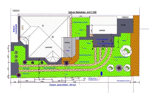

Nekem egyébként ez az udvar felmérésem. Ez sem bonyolultabb a tiednél. Na meg mindenhol szintben van akár a térkő akár a gyephézagos lap.
Köszi még egyszer is a tippeket és tanácsot, akkor neki állok kicsit keresgélni külhonban. -

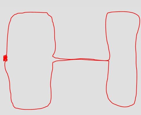

Hátsóket (két önálló részben), a bejárati oldalkert (keskenyebb hosszú) , na meg az előket (szintén szabálytalan) amit egyben kellene nyírnia. Igaz összesen csak 300 m2. Hogyan is teszi ezt random módban? Én ezt nem tudom elhinni, hogy működhet. Egy szabályos négyszögletes gyepen bizti semmi gond, de mikor szabálytalan ráadásul elnyújtot formát kell nyírnia. Hát azért erre nagyon kíváncsi volnék.
