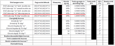

Már csak egy párat kell aludni gyerekek és érkeznek az új számlák
.Ott talán tisztázódnak azok a dolgok amit eddig csak tippelgettünk.
