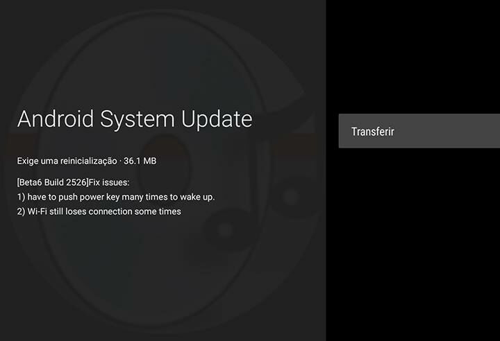

nos, ez most még nem vigasztal benneteket, de a béta verziók ezek szerint tényleg hoztak valamennyi javulást
Már csak ki kéne adniuk publikus verzióként is lassan a módosításokat. Persze használati szokástól és a rákötött tévé vagy hangeszközöktől is függhet.
