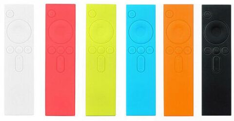

Na igen, ettől félek, nem akarom megsérteni sehol. A tok szerintem nem hasznos, max külsőre véd, de hangban nem sokat tompít, főleg, hogy a műanyag gombok között és a panel között nem teljesen illeszkedik és emiatt "kattan" néha nagyobbat nyomáskor. Mindegy, hagyom szerintem akkor, max beállítom a CEC-et újra aztán kész. Bár használhatóságra meg nem rossz az irányítója, gyorsabban, mint a tévéjével.

Más: az irányítót valaki szedte már szét? Mi lenne ha a gombokra valami nagyon vékony gumiréteget rakna az ember? Csak engem zavar, hogy hangos a gombnyomás. Nincs ehhez valami tutorial?
