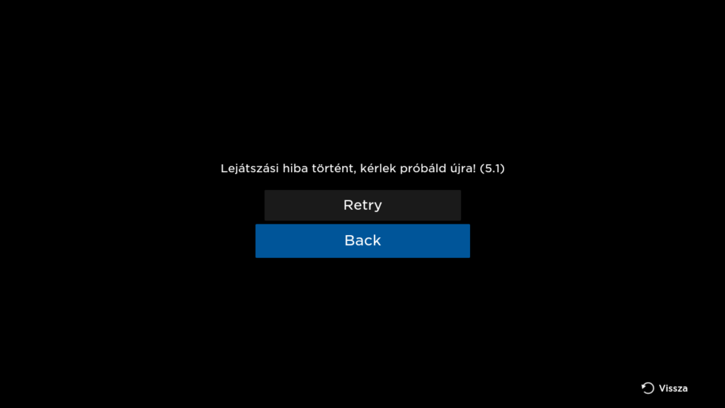

Cocos 2.
Egy kis helyzetjelentés az HBO-GO problémáról.
Lassan 1 hete úgy használom, hogy teljesen áramtalanított helyzetből (kapcsolós elosztó) indítom a boxot. A router a házban van a box egy melléképületben és wifi kapcsolat van.Minden tökéletesen fut, akadás mentesen.Ez így van a Netflix-el, Spoty-val is. -

Cocos 2.
Köszi mindenkinek!
Tegnap egy indítási próbánál (HBO-GO) elment minden róla, csak egy sötét képernyő maradt ,még hibaüzenet sem volt.Visszalépve az appokhoz minden más ment. Újra HBO-GO ismét csak feketeség.
Áramtalanítás után, újra bekapcs. elindult az HBO is szépen akadás mentesen.
Kikapcsolás -és újra bekapcs. után megint nem indult. Aztán áramtalanítás és újra jó. Semmilyen változtatást, állítgatást nem csináltam sehol.
De végül is beletörődtem,mert egy kis edzőhelységben van az unalmas kardióedzés alatti élvezkedésre. Arra meg marad a Netflix.Csak kicsit csalódtam. Köszi még 1x.

Kis guglizás után: HBO Go DRM hiba és 5.1 lejátszási hiba
Azbest egyébként jó tippeket adott. Egyik sem jött be? -
azbest
Cocos 2. #4711 üzenetére
Akkor lassabban írom: ha a fiókoddal van baj, akkor a fiókodat kell rendbetenned. Ha a routereden van valami forgalom tiltós, hbo go tartalom letiltós "okos" korlátozás vagy pihole vagy más reklámszűrős varázslás, arról sem a hbo go tehet, hogy letiltja az okosság a tartalmakat is.
Esetleg próbáld ki, hogy mobilinternet hotspotról tudsz -e lejátszást indítani. Kapcsolódj arra a mi box-szal. Ha igen, akkor egyértelműen a neteddel vagy routereddel függ össze a probléma. (az adatforgalomra gondolj közben, ha kevés mobilneted van)
(#4712) tévelygő
a hibakódnak semmi köze a csatornák számához -
