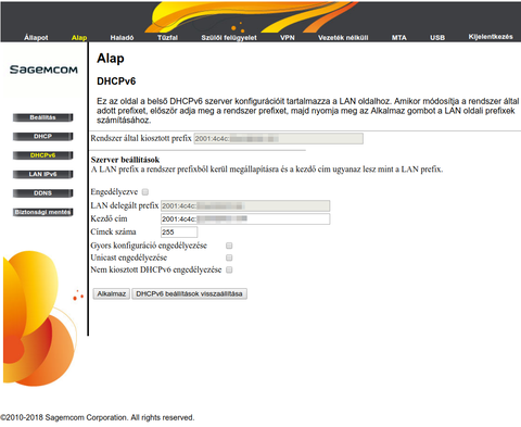

Levente1991
Nem használok semmilyen bluetoothos eszközt és routerem is csak egy van, az 5GHz-es hálózatra váltást meg tudom oldani valahogy csak és kizárólag a boxra vonatkozóan? Nem állíthatóm be úgy, hogy mindenütt 5GHz legyen, mert van egy mindennapi használatban lévő laptop illetve egy okostelefon a birtokomban, ami még ezt nem támogatja, csak a 4.2-t.
Elnézést a tudatlanságomért, de hálózati témákban nem vagyok otthon.

azbest
Levente1991 #3441 üzenetére
Ha sagemcom kábelmodem, akkor így néz ki, ki kell venni a dhcpv6 -osnál a pipát. Talán 192.168.0.1 címen lehet elérni, ha nem, akkor lehet rá van írva a routerre.
Újraindítani a miboxot, esetleg elfelejtetni a wifit és újra beadni, ha továbbra is kapaszkodik a régi címéért. De, ha más kapcsolatod van, azon is hasonló lehet.

azbest
Levente1991 #3436 üzenetére
Nem lehet, hogy ipv6 kavar be? A box wifi részén nem látom, hogy lehet-e tiltani, mert én már router oldalon kikapcsoltam múltkor, amikor több eszközöm is meghülyült tőle. "Kellemes" meglepetés, amikor a szolgáltató egyszer csak aktiválja figyelmeztetés nélkül, de persze a router felületén a megfelelő pipa kivételével (ipv6 dhcp) megoldódik, bár némelyik eszköz egy darabig akkor is még használja, míg le nem jár az érvényessége.
Ja igen, a 11 feletti csatornákat nem szereti a mibox, mert usa-ban az nem használható, így kihagyták belőle. Bár úgy nem is kapcsolódna.
