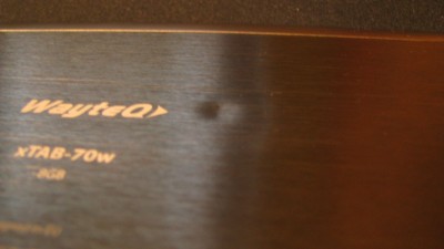

Amantius
Nem.
Egy szekrényről esett le. Egy forgó szék lába csinálta a mélyedést, naná, hogy arra esett.
z0d1AK
Esés közben mérted a magasságot?
