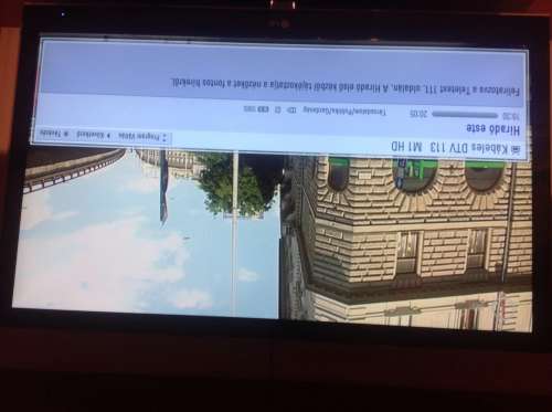

Csocsesz75 #1266 üzenetére
Tehát megy a műsor, megnyomod a Guide/EPG gombot és a bal felső sarokba be kéne raknia kis ablakban az adást - ez nem működik?

Csocsesz75 #1264 üzenetére
A TV hibája; mások is panaszkodtak erre a UPC topikban az újabb készülékeknél, nálam C530-cal rendben működik.
Ahogy a kolléga is írta a mediacard semmi mást nem csinál, csak dekódol. -
Csocsesz75
Gubek-Einste #1263 üzenetére
Másik tv-n (szintén Samsung) is ez a helyzet itthon, azzal a különbséggel, hogy azon a kék téglalap helyett egy kis karika fut körbe-körbe. Kép, hang ugyanúgy nincs. Estére megkérdezem a szomszédot neki LG tv-je van, hogy azon is ilyen-e.
Csocsesz75 #1262 üzenetére
Mivel a Mediacard csak a dekódolásért felelős így inkább az a valószínű, hogy a tévénél kell keresni a megoldást.

Sziasztok !
Ha a tévé műsorújságjában nem jelenik meg bal felül az éppen nézett műsor (se kép se hang csak teli világoskék négyzet) akkor az szolgáltató vagy tv gond ?
Smart részben, csatorna rendezésnél és mindenhol máshol van kis képem hanggal (Samsung UE48H6670). -

Gubek-Einste #1260 üzenetére
Annyira azért nem ritka. Én is szeretnék TV-t venni, nézegettem, Sony, LG, Samsung márkákat és 6-8 típust találtam amiben van DVB-S tuner. Viszont a "sima" DVB-S tuner a HD-hoz nem elegendő, csak a normál csatornákhoz. Ahhoz, hogy a műholdas HD csatornákat is nézni tudja DVB-S2 tunernek kell lennie.
