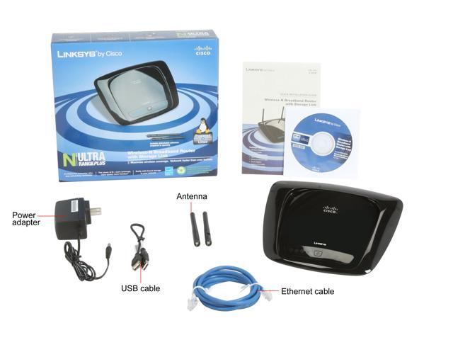

Véleményem szerint a szabványtervezet verziója nem terjed ki arra, hogy a routernek hány antennája van. Ha pedig a MIMO-hoz elegendő kettő (márpedig kettő is multiple), akkor annyit is lehet alkalmazni. Ezt írja az angol wiki: "The 802.11n draft allows up to 4x4:4. Common configurations of 11n devices are 2x2:2, 2x3:2, and 3x3:2. All three configurations have the same maximum throughputs and features, and differ only in the amount of diversity the antenna systems provide. In addition, a fourth configuration, 3x3:3 is becoming common, which has a higher throughput, due to the additional data stream".
Tehát mind a két, mind a háromantennás n-draftos routerek ugyanazt tudják, mert ugyanannyi (két) adatfolyamot továbbítanak (a 3x3:3 konfiguráció más tészta, de a "300Mbps"-es n-draft is csak két rádiócsatorna összefogásával működik, nem harmadik rádiós folyammal.
Különben is, a 802.11b/g routerekből is van egy-, meg kétantennás változat. Mivel b/g-nél a kétantennásnál sincs MIMO, csak diversity, ezért azt vagy alkalmazza a gyártó, vagy nem. A szabvány meg nem köti ki, hogy kötelező lenne: Hiszen gyorsabb semmiképp sem lesz a kétantennás, legfeljebb beltéren valamivel érzéketlenebb lehet a térerő ingadozására. -
Akkor mondjuk úgy, hogy a szabványtervezet legújabb verziójában leírtak maximális teljesítéséhez nem kettő antenna szükségeltetik. Amúgy meg persze, hogy támogatják, teszik azt a legrégebbi n-es routerek is, hiszen cél volt az, hogy a majdani végleges szabványt is már támogassák egy egyszerű firmware cserével.

R-SMA csatlakozósak az antennák.

Legalább 3 lecsatlakoztatható antennát kellett volna tenni rá, így, hogy néz már ki az az n-es támogatás? Amúgy maga a hardver rendkívül népszerű lehet, szívesen moddolgatnám én is, végül is az ára sem olyan vészes.

Ja amúgy azok fix antennák, mert akkor -2 pont? De biztos nem (rp?) TNC-sek.
