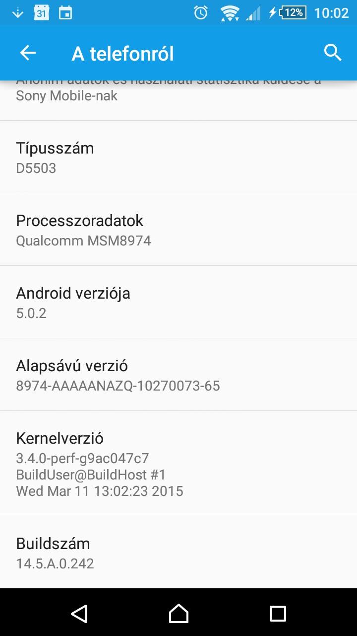

"Csak teljes rendszert szoktam flashelni" Most nem sikerült. recoveryből ugyebár kernelt nem lehet.
A kernel az egész rendszer alapja,ezért is van zárva gyárilag a BL,mert ha valaki abba mélyebben belenyúl,simán csinálhat egy csillogós téglát a telefonból.
Xperia SP-nél kénytelen voltam beleásni magam a dologba,akkor ROM-okat szerkesztgettem,aroma telepítőket írkáltam,update script,stb.. Több ROM volt 1 hét alatt (néha egy nap alatt) a telefonomon mint újj a kezemen
Szóval én egy picit tovább mentem ennél a témánál,de ettől még én sem mondhatom,hogy nagyon értek hozzá sajnos.Viszont ezért vettem 110k-ért Z1c-t,hogy ne is legyen szükségem beletúrni a rendszerbe.Bevált,fél éve megvan,és még root-ra sem volt szükségem. Ez előtti telefonjaimmal 2 hetet sem bírtam root nélkül.
BRIKLY
Bambuszpro #19130 üzenetére
Bocsi,azt hittem ha leírást csinálsz,nagyjából tudod mi az amit leírsz.
"5.Felflasheljük ezt a rendszert." Na ez pont azért kell,mert csak a 108-as rom kernelével lehet rootolni a telefont. Épp ezért nem is kell az egész rendszert feltenni,csak a kernelt belőle.
Attól,hogy zárt a bootloader,a gyári kerneleket lehet cserélgetni"Kell ennél több?
" Kell. Működjön úgy a rendszer,ahogy azt a Sony megírta. Ha egy teljes főverzióval régebbi kernellel használod,annak is örülj,hogy egyáltalán feláll vele a rendszer. Ne csodálkozz,ha hibákba ütközöl.
Persze ne vedd mindezt sértésnek,csak vigyázni kell az ilyesmivel,mert sokan fogják ezt olvasni,és megcsinálni,aztán jönnek a panaszkodók,hogy sz@r a LP,meg a Sony,stb.. Én kiszúrtam a dolgot,mert van már tapasztalatom a témában ennél mélyebben is,de ahogy elnézem,a topikból eddig senki más nem vette észre...vagy csak nem szólt.
Ha lesz időm holnap,összedobok én egy leírást,kicsit szájbarágósabban,és egyszerűbben. De jöhetnek azért a versenyzők,ki csinál hamarabb egy összefoglalóba illőt.
