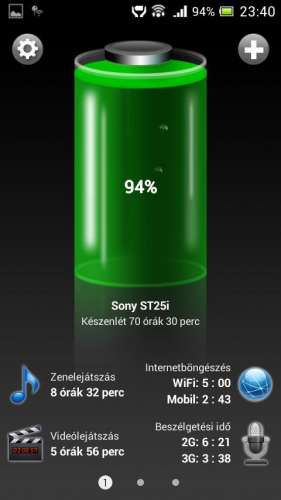

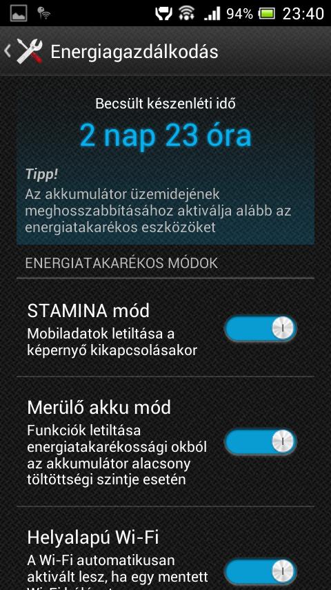

Gondoltam megosztom ezt a két képet mert az elműlt héten többször volt téma hogy mennyit bír a telefon egy feltöltéssel. Az egyik kép a gyári energiagazdálkodás menü becsült készenléti idejét mutatja, a másik meg az akkumlátor hd progiét.
Nagyjából ugyanazt a becsült készenléti időt mutatják úgy hogy a telefon majdnem fullra van töltve, ami kb 3napot jelent. Persze ha használja az ember akkor jó ha 1-2napot kibír az akku. -

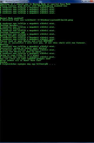

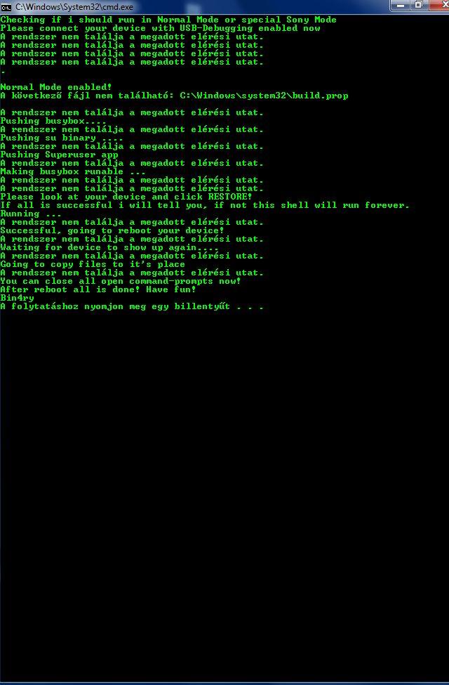

freemanone #12819 üzenetére
Köszi a biztatást.
A Root már megvolt. Úgy tűnik, sikeres, viszont a RunMe.bat DOS ablakban egy fura hibaüzenet volt "error: device not found" a végén, ennek ellenére sikeresnek tűnik. A teljes RunMe.bat log:
= This script will root your Android phone with adb restore function =
= Script by Bin4ry (thanks to Goroh_kun and tkymgr for the idea) =
= Idea for Tablet S from Fi01_IS01 =
= (02.10.2012) v13 =
Device type:
1) Normal
2) Special (for example: Sony Tablet S, Medion Lifetab)
x) Unroot
Make a choice: 1
Checking if i should run in Normal Mode or special Sony Mode
Please connect your device with USB-Debugging enabled now
* daemon not running. starting it now on port 5037 *
* daemon started successfully *
1643 KB/s (210390 bytes in 0.125s)
279 KB/s (4479 bytes in 0.015s)
Found Sony Backup-Restore.apk
LT26,LT22 etc. mode enabled!
Pushing busybox....
2608 KB/s (1085140 bytes in 0.406s)
Pushing su binary ....
2873 KB/s (91980 bytes in 0.031s)
Pushing Superuser app
4152 KB/s (996704 bytes in 0.234s)
Making busybox runable ...
Pushing fake Backup
4607 KB/s (73728 bytes in 0.015s)
Extracting fakebackup on device ...
Watch now your device. Select the backup named RootMe and restore it!
Starting: Intent { act=android.intent.action.MAIN cat=[android.intent.category.L
AUNCHER] cmp=com.sonyericsson.vendor.backuprestore/.ui.BackupActivity }
If all is successful i will tell you, if not this shell will run forever.
Running ......
Good, it worked! Now we are rebooting soon, please be patient!
Waiting for device to come up again....
Going to copy files to it's place
0 KB/s (57 bytes in 1.000s)
You can close all open command-prompts now!
After reboot all is done! Have fun!
Bin4ry
Press any key to continue . . .Ennek ellenére olyan mintha lement volna.
