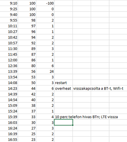

szilasz007
Most tettem vissza a töltőre az órát.
Ez lett a vége:
Délben ebédeltem. 12:36-13:39 között lefeküdtem olvasni, tabon. Fém. Lehet árnyékolta, mással nem tudom magyarázni a 24%-os esést. Utána néztem, hogy 3%-ot kezdett esni. Gondoltam kap egy restartot. Restart után, LTE, overheat, majd overheat után visszakapcsolta a BT-t, Wifi-t. Ezt úgy vettem észre hogy fél 4-kor volt egy telefonom, azt az órával vettem fenn, aztán telefonhoz nyúlva nézem, telefon hívásban, BT-n óra. Mondtam anyád, kösz. Szóval valahol itt a folyamatba magától visszakapcsolta az adókat.
Utána ismét beállt a normálisabb 2-3%-ba.
Sima Bt-n ez inkább 1-2% szokott lenni negyed óránként.így összegezve, aki azt mondja, hogy kb közel kétszer jobban merül LTE-n, mint BT-n, annak igaza van. Emellett meg még szeszélyesebb is. Ha le van árnyékolva, vagy messze a cella, akkor stage dive indul.
Az biztos, túra közben, hegyekben, LTE-n futtatni ezt, maga a halálos ítélet.Ha a testösszetétel, EKG, vérnyomás, google pay neked fontos és az üzemidőhöz tudsz alkalmazkodni, akkor igen.
Ha üzemidő fontos, sokat jársz a szabadban és folyamatos LTE mellett is fontos üzemidő, akkor inkább mást választanék. Ha több napra el akarsz menni kirándulni, és követni akarod a tevékenységet, akkor se ajánlanám ezt. Akkor arra már inkább valami Garmin jellegű óra. Az meg persze azért butább, de már tudhat NFC-t...Ez egy átlagos usernek, átlagos napjára, némi pár órás extra mozgással, mindennapokra elég. Komoly sportra alkalmatlan. Több napi távollétre töltés nélkül is az. De minimum nagyon-nagyon kompromisszumos.
Szóval van sok szempont ami alapján el tudod dönteni, hogy mi a megfelelő kütyü neked. Remélem ez valami támaszt ad.

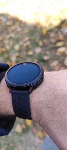

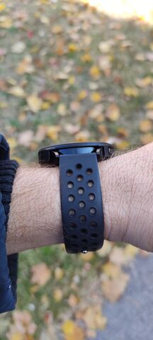

Elso dolgom volt lecserelni a gyári szijjat es nagyon jol is tettem, sokkal kenyelmesebb es vegre nem all el a kezemen a 44mm verzio illetve a brutal serulekenysegi rizikot csokkentve, ment ra egybol a tok. Az elso idok az oraval nagyon nehezek voltak, sok fals meressel, parasztvakitassal, ezeket elengedtem es ma mar inkabb egy jo es szep jatek orakent tekintek ra amivel lehet fizetni, tavolsagot merni setanal, illetve latni az ertesiteseket. Osszesegeben tenyleg nem rossz az ora, bar van hova fejlodni. :) -
