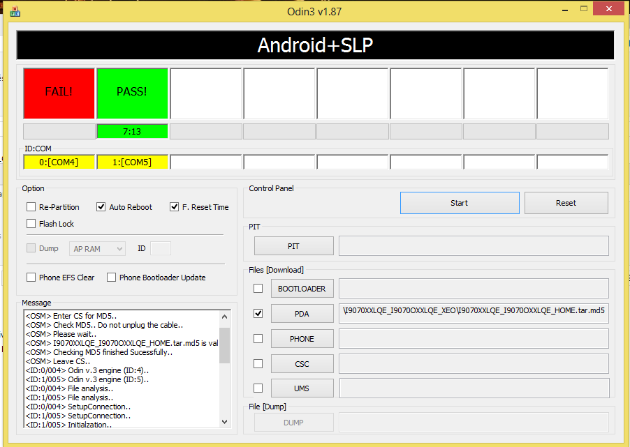

ebegab92
ebegab92 #19650 üzenetére
Próbáltam természetesen több kábelt,több csatlakozót is,de semmi...Amint Wipe-olom a Dalvik Cache-t,és betölt a telefon jó egy ideig.Sima restart után ugyanúgy nem működik az USB.Érdekes mód,ha CWM-ből próbálnám mountolni az SD-card-ot,nem csinál semmit
Még ha volt Dalvik Cache ürítés,akkor sem.
Tyer
Arra van valakinek tippe, hogy párom teloja miért csinálja azt, hogy asztalon van, és egyszer csak felvillan, majd elalszik a kijelzö?
ebegab92
No,ötleteket várok.Ma újraraktam a telót LQE+CoCore 6.0+root,de ugyanúgy b.szaxik
Csatlakoztatom az USB-kábelt,és csak tölteni kezdi,restart után ugyanúgy semmi,csak ha törlöm a Dalvik Cache-t,akkor tudom újra használni.Okozhatja ezt valamilyen telefonon lévő szoftver?Ez kezd most már nagyon idegesítő lenni
