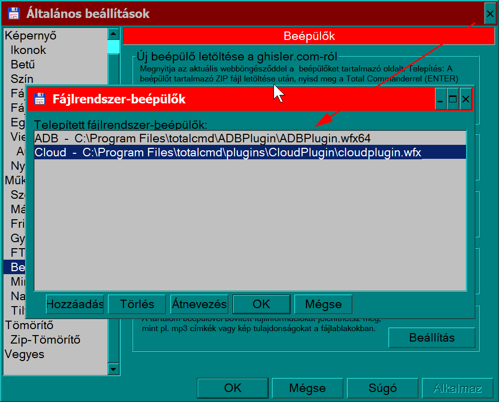

Kékes525 #28741 üzenetére
Akkor másképp fogalmazok: amit én használok (amit javasoltam), az pont ugyanezt tudja, tehát alternatívaként ajánlottam. Az ADB névből gondoltam (gondolom), hogy annál be kell lennie kapcsolva az ADB hibakeresésnek, amit általában az emberek nem kapcsolnak be (merthogy általában nem kell). Nekem nem bajlódás, de sokaknak az lehet, ezért gondoltam egyszerűbbnek az MTP-s megoldást.
(egyébként tudom, hogy TC plugin, nem arra írtam a bajlódást, hanem az ADB hibakeresésre)
Kékes525
"akkor nem kell az ADB hibakereséssel bajlódni."
Semmivel sem kell bajlódni. Ezzel kiegészítve a TC-ét, ami maximum 1 perc, úgy használod a telefonodat, mintha a számítógépeden egy újabb merev lemez lenne. Úgy másolsz oda vissza fájlokat, mint amikor az egyik merevlemezről a másikra másolsz. Mi ebben a bonyolult?
Kékes525
gaben1117 #28735 üzenetére
Értettem, hogy mit szeretnél. Total Commanderrel mindenhez hozzáférsz. Android ADB 7.6 Ezzel a TC-t kibővíted és mindent egy az egyben ki tudsz másolni PC-re, majd onnét vissza a másik telefonra. Látom vele a teljes alkalmazás könyvtáramat a telefonomon és ki is tudom másolni. Ezzel is tudod: MyPhoneExplorer 1.8.7 released
