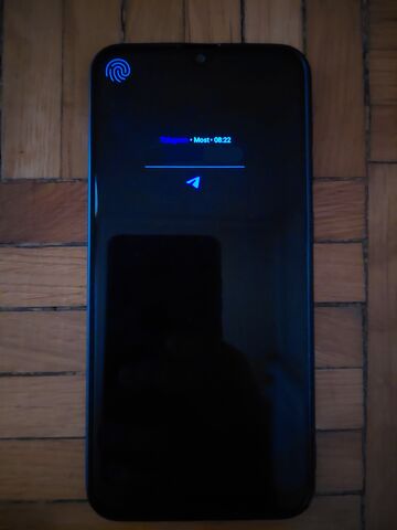

Sziasztok a minap rá dugtam a telefonom tölteni és hirtelen a bal oldalán lett egy csik barna és sárga,azóta a kijelzo nem kapcsol be esetleg valaki tapasztalt még ilyen problémát? Samsung galaxy a50 az eszköz.
