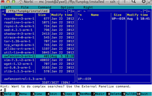

Tonyk
bull84ghia #9731 üzenetére
Kérdés, hogy hogy és hol kerested?
slacker -a fan-ra. Két találat is van. Az egyik a uwfancontrol a másik pedig a fanctl.
/ffp/start mappát nézted? /etc/examples mappát nézted? Lefogadom, hogy nemegy gyors túrás után az uwfancontrol ide pakol: /ffp/start és /ffp/var/opt/uwfancontrol/
a fanctl meg /ffp/start és a minta config állományt az /ffp/examples alá. Ezt a config állományt a strat-ban lévő szkript alapján be kell másolni az /ffp/etc -be. -

Tonyk

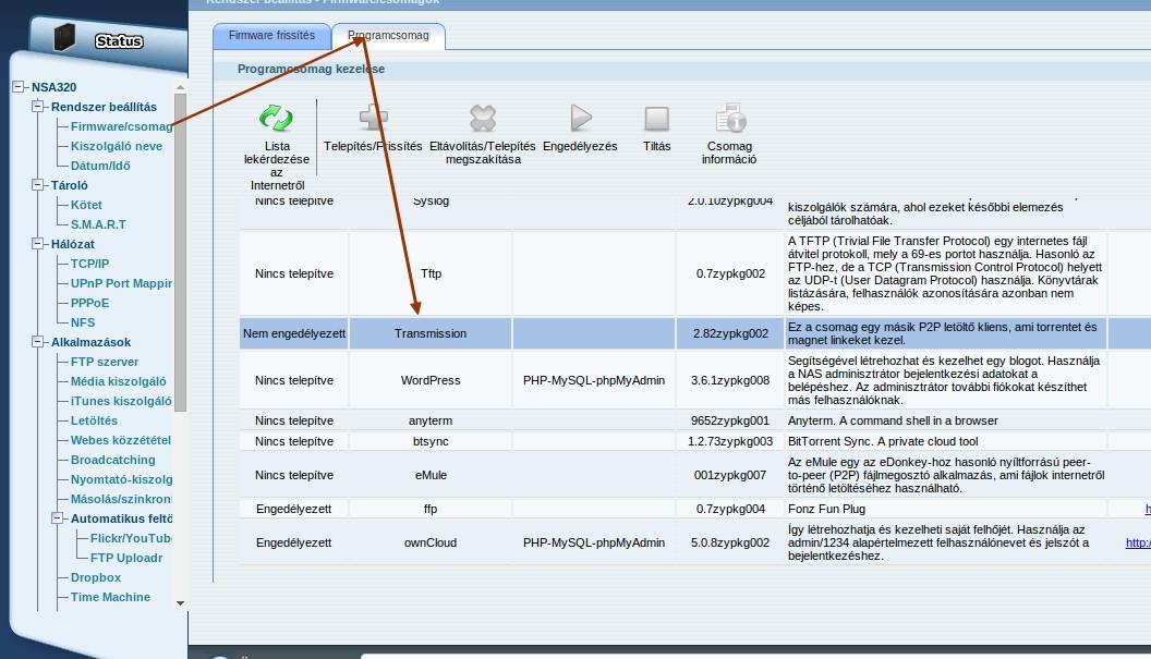

Tonyk
akihaennem #9706 üzenetére
bezzegz
Köszönöm szépen!!!
Működik! Már 1-2 hónapja görcsölök ezzel....
Hogy tudnám teljesen alapra állítani?
kitörölni manuálisan a db könyvtárat? és atwonkymedia könyvtárból a dat. és db kiterjesztésű fájlokat?A stream megszünésére van valakinek ötlete vagy egy TV esetleg router probléma inkább?
köszi
ddudas
Transmissiont a telepíthető csomagoknál találod a webes felületről.

akihaennem
Igazából nekem csak a Transmission kellene, mert a libtorrent eléggé karcsú.
A gyári felületen ez hol található meg? nem emlékszem hogy ilyenbe botlottam volna.Eddigi használat alapján én meg vagyok elégedve a termékkel, csak a libtorrentet keveslem, továbbá a ventit tartom kicsit zajosnak. Kicsit sokallom a 4000RPM-t alapból, de gondolom ezzel nem sok mindent lehet kezdeni.

ezek után (copy-paste):
slacker -aA uli:curl-7.31.0-arm-1.txz mz:libevent-2.0.16-arm-0.txz br2:mc-4.8.11-arm-0.txz br2:glib-2.36.4-arm-0.txz
cd ~
wget https://www.dropbox.com/s/o0dljgn652b2k9b/Transmission-2.83-arm-1.txz
funpkg -i Transmission-2.83-arm-1.txzHa ezek megvannak, jöhet, a leírás 5. oldala. Kész.
"FFP verzióból melyiekt lenne érdemes letölteni?"
Azt amit a fenti cikk is említ.
Van valami veszélye az eszközre nézve ezeknek a telepítgetéseknek?
nincs
Ha a telepítési lépéseken végigmegyek, utána böngészőből hogyan tudom elérni a transmission-t?
böngészőből: nasip:9091 pl. http://192.168.1.10:9091
De csak ha transmission kell, az van telepíthető a gyári felületről is....
