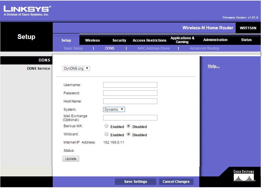

80-évespapa #10841 üzenetére
A baj az, hogy az én wrt150n Línksys routerembe be van drórozva a fizetős dyndns, és nem lehet az ingyenes noip.org hivást beirni.
Ezzel nem kell foglalkozni - de ezt már más is írta -, a router minden beállítása maradjon meg úgy, hogy stabilan működjön rajta minden, mintha a NAS nem is létezne. Mindenképpen ahhoz kell ragaszkodni, hogy a NAS legyen ezekhez a beállításokhoz igazítva és ne fordtíva, mert csak nagyobb lesz a katymasz.
Halkan megjegyzem, hogy ha már van fizetős dyndns szolgáltatásod, akkor az nem 1, hanem 30(!) host-ra vonatkozik, tehát a no-ip egy fölösleges kitérő volt...szerintem.A bemásolt képek alapján valami megbökte a szemem.
A Lynksis fotón a router IP: 192.168.0.11
A másik fotón a NAS IP: 192.168.1.103
Szerintem más tartományban nem egészséges ez a kiosztás, de ha rosszul látom, akkor hozzáértő biztos kijavít. Viszont ha van benne valami, akkor talán előbbre visz. -
Tonyk
80-évespapa #10845 üzenetére
"Huszadrangú dolog. Nem oszt nem szoroz, ha be van állítva."
De a routerban ép nincs beállitva, mert nem lehet.Lényegtelen!
"Természetesen oda be van írva."
Ennyi.

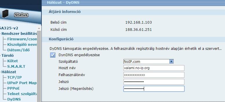

"Itt a fenti képen a NAS kér felhasználónevet és jelszót. Mire kellhet ez a távoli hiváskor?"
A képen a no-ip-hez tartozó nevet és jelszót kéri. Semmi köze a nashoz.
"De ha a routerbe a DynDNS dolgokat be lehetne irni, ez is hasonlóan kér itt felhasználó nevet és jelszót."
Hagy már ezt a routeres dyndns dolgot. A dyndns fizetős. Felejtsük el. Mintha nem is létezne és a routerben sem létezik neki felület. Nincs, vége, eltűnt a földről.
Van no-ip, beállítottad a nas-on. Ennyi.
Már csak a routerben a portforwardokat kell beállítani.

80-évespapa
De a routerban ép nincs beállitva, mert nem lehet."Bodri kutya legyek ha ebből értettem valamit! Mi működik port forwarding nélkül és honnan veszed hogy a működik meg hogy a router ajtaja előtt hal meg valami? És mi írt ki micsodát? "
A távoli hívást elindító tablet gép képernyőjén jelentek meg routerrel kapcsolatos címek (linkek)"De mivel ott a nas, miért nem a nas-ba írod be, ott van lehetőség no-ip-s fiók beállítására?!"
Természetesen oda be van írva."Mihez akarsz hozzáférni? Mi kéri a jelszót?"
1.A routerbe való belépéshez, vagy
2. a NAS-ba való belépéshez, vagy
3. a noip-be történő beregisztráláskor megadott új felhasználó nevet és jelszót várja a noip használat jogosultságának igazolásához. Sajnos nem tudom, hogy mi mit vár.
De ha a routerbe a DynDNS dolgokat be lehetne irni, ez is hasonlóan kér itt felhasználó nevet és jelszót. -
"Ezért -hogy legalább próbálni tudjunk - a router DDNS lapján az egész dyndns mechanizmus disabledre van beállitva."
"Egy pozitiv eredménye azonban volt távoli próba hivásnak, hogy a port forwarding remekül működött, a hivás a tableten a router ajtaja elött halt el (csomó kiirás jelent meg routerrekel kapcsolatban)."
"Vagy nincs mit veszteni való, a neten lehet olvasni olyan firmware-ről, amely jobb, gyorsabb routert varázsol a régiből, és megpróbálni azt feltenni"
Ne haragudj meg, én nem javasolnék neked olyat, hogy firmware frissítés.

80-évespapa
Nos, csináltunk a fiam tabletjével (aki most itthon van) egy távoli ftp hívást a NAS felé (úgy ahogy javasoltad:
ftp://felvettnév.no-ip.org:12896. A baj az, hogy az én wrt150n Línksys routerembe be van drórozva a fizetős dyndns, és nem lehet az ingyenes noip.org hivást beirni. Megprobáltam, de ilyenkor a router hibát jelez. Ezért -hogy legalább próbálni tudjunk - a router DDNS lapján az egész dyndns mechanizmus disabledre van beállitva. Egy pozitiv eredménye azonban volt távoli próba hivásnak, hogy a port forwarding remekül működött, a hivás a tableten a router ajtaja elött halt el (csomó kiirás jelent meg routerrekel kapcsolatban).
Megoldás? Új router vétele? Vagy nincs mit veszteni való, a neten lehet olvasni olyan firmware-ről, amely jobb, gyorsabb routert varázsol a régiből, és megpróbálni azt feltenni (????)
Egyébként a username és password-be melyiket kell beirni? A routerbe való belépéshez vagy a NAS-ba való belépéshez szólót? Sajnos az itt lévő help -re kattintva az én routerem bizony semmit sem ir ki !!!!!
A tableten kipóbáltuk és ott sem hajlandó semmit kiirni. Üdv! -
